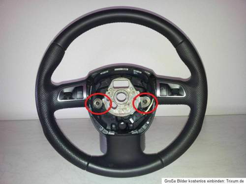

Hab ein A4 Cabrio und mochte ein Multifunktionslenkrad mit Schaltwippen einbauen. Hab auch das identische Lenkrad (selbes Auto, selbes Bj) mit MF gekauft und SW gekauft und eingebaut.
Codiert ist es auch, und der Schleifring (4E0953541A) wurde auch gewechselt. Der Leitungssatz vom eingebauten Lenkrad/Airbag ist 8P0971589Q.
TRotzdem keine Funktion....😕
Codierer meint das der Schleifring (hab ich gebraucht über Ebay gekauft) kaputt ist, denn zumindest müsste die Beleuchtung an den Lenkradtasten gehen. VCDS kann den Schleifring auch nicht erkennen. Airbag Leuchte brennt jetzt auch und Hupe geht auch nicht...
Ich hoffe jemand kennt die Lösung bzw. kann mir helfen......😉

Hupe könnte auch am 8P0..-Kabelsatz liegen. Pinbelegung vergleichen!
Ich hab den Kabelsatz heute bei Audi abgeholt, Montag check ich das mal...(:-)

Sooo.....richtigen Kabelsatz heute eingebaut...läuft !😁😁😁😁😁😁
Alles funzt wie es soll.....ich danke Euch allen für die Hilfestellung 😎😎😎😎😎😎😎
Glückwunsch!
Wie richtige Teile ( nummern) doch helfen können!

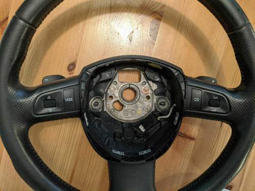

Hallo zusammen, vielleicht passt die Frage hier ja rein.
Ich habe ebenfalls ein A4 Cabrio, welches schon serienmäßig mit Schaltwippen allerdings ohne Mufu ausgestattet ist.
Ich habe mir nun auf eBay ein Lenkrad mit Mufu und Schaltwippen aus einem A6 besorgt und möchte dieses nun einbauen.
Benötige ich hierfür einen anderen Schleifring oder passt der alte unter Umständen?

B7? dann brauchst du kein neuen Schleifring und auch kein neues Steuergerät.
Abwr LR vom A6 (4F?). Da passt dein Airbag nicht rein.
Oh Nein und ich dachte ich kann ein x-beliebiges aus einem A3,A4,A6,Q7 mit der TN 4F nehmen.
Ist das beim Cabrio etwa anders?

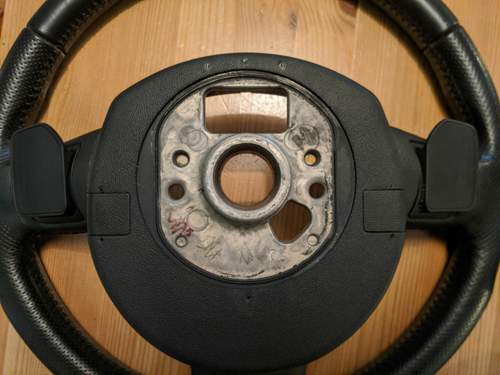

Ja, die Airbagaufnahme ist anders. Die Cabrios haben das Lenkrad aus dem 8P "geerbt", dementsprechend haben viele 8H-Lenkräder eine 8P0.. -Teilenummer (oder eben 8H0...). Trotzdem passen nicht alle, auch die aus dem 8K nicht (obwohl sie fast gleich aussehen). Wenn rechts unten, auf etwa 5 Uhr noch ein Ausschnitt im Aluminium ist (ähnlich dem linken Ausschnitt), kann man das Lenkrad auch nicht in ein 8H montieren weil an dieser Stelle bei der Montage der Sperrstift des Schleifrings runtergedrückt werden müsste.
Lenkrad B7 Limo/Avant, A6 4F
Lenkrad B7 Cabrio, A3 8P
Das heißt bei dem hier gibt's definitiv keine Chance?
Keine Chance, da passt dein Airbag nicht rein.
Das ist allerdings bitter...
Wenn ich einen passenden Airbag für das Lenkrad bekomme, funktioniert es dann? Habe etwas für um die 70 Euro auf eBay gesehen...

Den Lenkstockschalter (die TN 8E0 953 549Q bezieht sich hier auf einen Teil davon, nämlich das Lenksäulensteuergerät) brauchst du nicht, denn du hast schon das richtige Steuergerät verbaut (-> Schaltwippen ab Werk), auch der Schleifring muss nicht neu.
Der Tempomathebel passt, was du noch brauchst ist die untere Abdeckung der Lenksäule, mit Ausschnitt für den Tempomathebel. Oder du kannst gut dremeln und machst den Ausschnitt selbst.
Einen gebrauchten Airbag kaufen nur damit das Lenkrad verbaut werden kann - never. Du weißt nicht in welchem Zustand die Airbags sind, reinschauen geht ja schlecht, testen auch nicht. Außerdem ist das nicht zulässig!
Der bessere Weg: LR wieder verkaufen. Vom Lenkstock kannst du auf jeden Fall das Steuergerät verkaufen, evtl. das komplette Teil wenn du davon nichts mehr brauchst (Bordcomputer schon vorhanden?). Daran denken, dass für den Tempomathebel noch zwei lange Schrauben gebraucht werden, die sind auf dem Lenkstock wahrscheinlich drauf.
Dann ein passendes neues LR besorgen, LR +Tempomathebel einbauen (lasssen), codieren und gut. Bei dir mit dem richtigen LR kein Thema, da wirklich alles (incl. Airbag-Kabelsatz) ab Werk schon passt.
