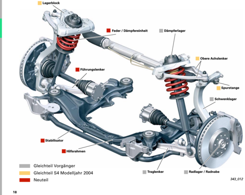

du kannst den unteren Führungslenker hinten am Aggregateträger lösen und ein Stück rausziehn dann gewinnst Platz & bekommst das Gelenk gut ab/bzw. Antriebswelle raus.
Hat den Vorteil das man nicht an die böse Schraube ran muß und nichts eingestellt werden brauch.

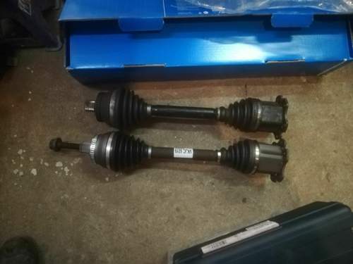

Für die 1.6er Antriebswellen gibts leider keine einzelnen Gelenke zum austauschen (also getriebeseitige), schon alles durchsucht. Da kommen immer nur die anderen getriebeseitigen Gelenke welche bei diesen Wellen nicht reinpassen.

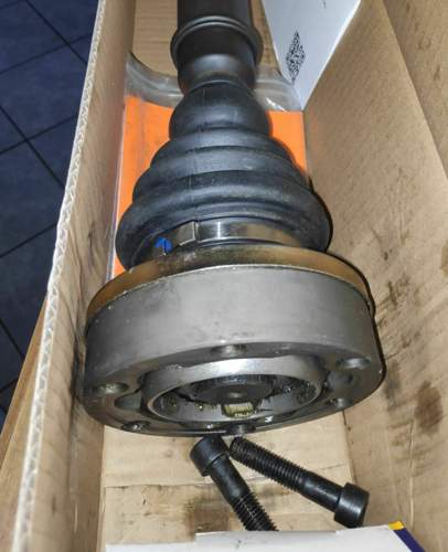

Kurzes Update - neue Antriebswelle auf ebay bestellt , auf der getriebeseitige fehlt aber die Kappe, ist das normal oder gehört das vllt sogar so? Sehe auf Bildern immer nur Antriebswellen wo eine Kappe drauf ist.. wird ja nur über die Schrauben verbunden also warum sollte da offen sein?

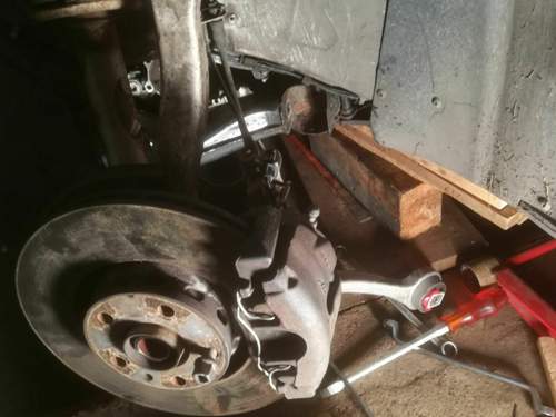

bei mir muss die AW links getauscht werden. Habe die Zentralschraube und die getriebeseitigen Schrauben ab. Ist ein Cabrio V6 TDI, MKB: BFC.
Was muss denn noch ab, damit ich die Welle rausbekomme.
Muss ich das Wärmeschutzblech der AW demontieren?
Muss ich an an den Querträgern/Achslenkern etwas abschrauben, um den Radlagerträger zu schwenken?
Nur einfedern wird wohl nicht funktioniern oder?
Funktioniert das so, wie du beschrieben hast? "den unteren Führungslenker hinten am Aggregateträger lösen und ein Stück rausziehn"

je nachdem wie sehr man drück und zieht bekommt das Gelenk auch so raus aber dazu muss im Auto jemand das Lenkrad halten , ist auf jeden Fall mit Arbeit verbunden > leichter geht es wenn man den Lenker wie beschrieben löst ,dann kann das Radlagergehäuse ein Stück weg und man hat schön Platz, is auch beim Einfädeln deutlich entspannter
zum Schluss natürlich wieder in Leergewichtslage anziehn den Lenker

AW ist raus und die neue drin, allerdings noch nicht angeschraubt.
Ohne das Wärmeschutzblech rauszunehmen geht es allein knapp nicht.
Folgende Schwierigkeiten sind aufgetreten:
- Wärmschutzbleck abschrauben: erst dachte es sind Inbus, dann hab ich festgestellt, dass es 30er Torx sind. Leider ziemlich verdeck und man kommt von Unten nicht dran, muss man also von der Radseite abschrauben, man sieht sie aber teilweise nicht. Hat mich viel Zeit gekostet.
Lösen des Führungslenkers am Aggregateträger ging relativ leicht. Die lange Schraube stößt jedoch ans Blech und ging nur schräg raus. Musste ich sogar ein wenig klopfen. Bin gespannt, wie ich die wieder rein bekomme.
AW ging dann leicht raus und leicht wieder rein.
Hatte dann keine Lust mehr. Morgen schraube ich die Sachen wieder zusammen.

Ist klar, wie die Schrauben des Wärmeschutzbleches rausgehen, nur sind die außen am Tunnel und da sieht man schlecht hin;-) Ich habe leider momentan keine Bühne, nur eine Grube. Mit Bühne geht das besser. Die AW-Schrauben gehen leicht raus.
Es ist ein Cabrio, da stößt die Schraube definitiv ans Blech, raus ging sie aber. Ich sell mal ein Bild ein.
