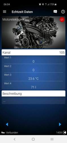

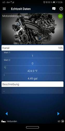

A4 B7 3.0 TDI - verstehe diesen Wert nicht
Hallo liebe Gemeinde
Da ich durch einen Arbeitsunfall im Krankenhaus liege
Und mein Bruder sich um meinen dicken kümmert hat er mir einen Wert von obd11 gezeigt den ich nicht verstehe
Könntet ihr mir sagen was diese 4.49 gal bedeutet? Wen das gallonen sind ist das nicht um die 16 lieter Diesel
Das Bild wurde im Leerlauf gemacht
Danke schon mal im voraus

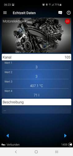

Moin. Also dein Wert scheint nichts mit dem Verbrauch zu tun haben. Ich vermute irgendwelche Werte innerhalb der Abgasanlage. Aber grade deswegen macht der Literwert für mich keinen Sinn. Bei mir hat er sich nicht geändert vom Kaltstart bis zum abstellen.

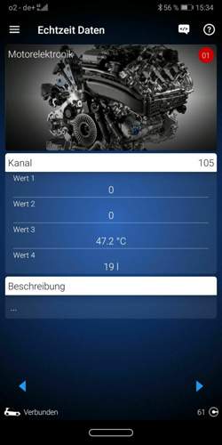

Wow bei mir 19 Liter bei dir 71 Liter
Interessant
Würde echt gerne wissen was der wert ist
Ich meine 50 Liter unterschied ist schon ein Wort.
Tankinhalt? 😁
Taner, mache Dich nicht verrückt. In VCDS habe ich (BPP) auf diesen Block keinen Zugriff und auch im 3.0 BKN nicht.
Hahahaha a3Autofahrer der war gut mit dem tankinhalt :-)
Da mein Tank ja voll ist und 19 Liter das wäre ja super meinst du nicht
Na Spaß bei Seite interessant wäre es was das wäre

Das sieht nach einem manipulierten Kat / Lamda / Abgasstrang aus.
Sehe mal unter dem Auto noch ob Überhaupt einen bzw 2 Kat drunter hast wenn ja ist gut dann bitte abklopfen mit maulschlüssel oder Hammer , wenn
Der Kat sehr hole Geräuche macht ( beide) dann sind es Atrappen. Wenn er normalklingt dann werden der Kat ( beide) so zu sein dass .....
Es sieht so aus als ob dein 3,0 TDI ( hierbei Mutmaße ich nur ) 2,7 ist dass selbe ! > manipuliert ist um was auch immer. Gebe Dir Morgen Abend bescheid

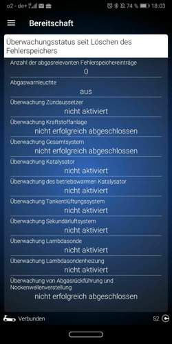

Soll ich mal ein Beispiel bringen? Aus dem Eingangs-Screenshot von Taner ganz unten:
"Überwachung von AGR und Nockenwellenverstellung"
Du liest das und könntest denken, mein Auto hat AGR und eine Nockenwellenverstellung. Trifft beim 3.0 TDI aber nicht zu, da keine NW-Verstellung vorhanden. Dann liest Du weiter und wirst mit dieser Quittierung konfrontiert:
"nicht erfolgreich abgeschlossen"
--> Heißt das jetzt, dass die Überwachung vom AGR (NW-Verstellung ist nicht verbaut) fehlerhaft ist? Also, die Überwachung selbst oder das AGR? Hm.
Diese sprachlichen Undeutlichkeiten meine ich. Außerdem werden da im Screenshot Dinge gezeigt, die offensichtlich für einen Otto-Motor spezifisch sind. Also möglicherweise werden dort irgendwelche Readiness-Bits ausgelesen und fehlerhaft einer Otto motorischen Tabelle zugeordnet. Fehlerhaft, weil es ja ein Dieselmotor ist.
Wir hatten schon woanders über den MWB 105 rumgerätselt. den hatte Taner auch schon mit Fragezeichen hier reingeworfen.
Daher kann ich nur raten, mit leistungsfähiger Diagnosesoftware ranzugehen und dann schrittweise mit OBD-Eleven zu vergleichen, welche Datenblöcke beim Auslesen was bedeuten.

Für mich liest sich das wie die Readiness Codes
