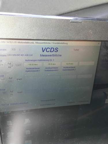

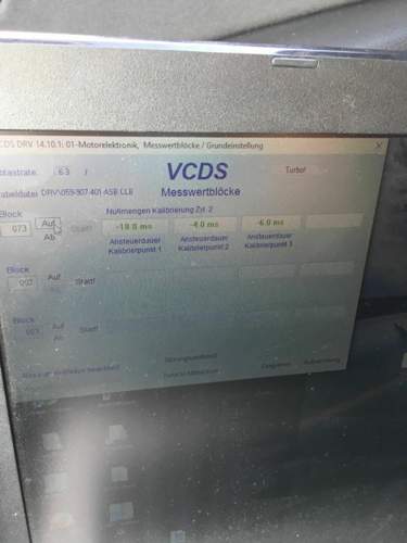

Hallo.
Habe heute mal meine Injektoren ausgelesen. Scheinen i.O zu sein was meint ihr ?
Aber warum hab ich dann jetzt nach dem 2. Ölwechsel immer noch ca 0,5l Öl zu viel. Obwohl ich korrekt befüllt habe.
Evtl dpf? Dieser regeneriert sehr oft in letzter Zeit.

Ich hätte jetzt schon längst die Lambdasonde neu gemacht. Kostet weniger als 100,- und ist sehr wichtig für die Gemischregelung/ Leistungsregelung beim CR V6 TDI.
Bevor wir uns hier weiter fröhlich im Kreis drehen: Mache bitte die Lambdasonde neu. :D
Dein Drucksensor lieferte jedoch bisher plausible Daten. Würde ich mir sparen.

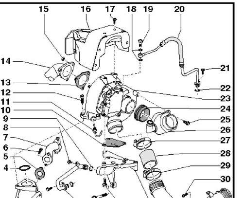

Ne Jungs, ich rede vom Temp-Sensor direkt am Turbo nicht am Kat. Der steckt hinter dem Turbo.
Ich hänge mal ein Bild rein, Teil Nr 11 (Abgastemp.geber G235).
Unbenannt
...den der 2.7er nicht hat. Aber den TE fährt ja den 3.0. Hm, ok. Stimme aber exgubblah zu, sofern die Messwerte plausibel sind, nicht tauschen. Lambda ist ja nun klar, die soll neu werden.

Das Rauchen oder Stinken aus dem Auspuff ist schon ein klares Zeichen für Injektorprobleme...
Themenstarteram 9. August 2017 um 18:08
Ich hoffe echt das es dann endlich ein Ende hat.
Bei mir war danach Schluss mit Rauchen. Hat aber paar Hundert km gedauert bis die neuen injektoren endlich adaptiert wurden. Die erste Regeneration, kam leider unmittelbar nach dem injektortausch, dauerte irgendwie ewig, also mehrere Tage und mehrere Hundert km. Massive Ölverdünnung in der Zeit und dann war irgendwann Ruhe.
Das war vor ~18 Monaten. 2 alte Injektoren habe ich noch drin. Werden irgendwann auch gegen neue getauscht.
