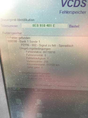

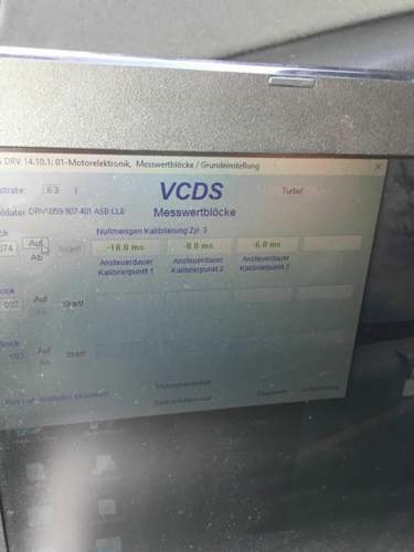

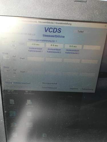

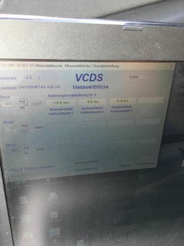

Habe heute mal meine Injektoren ausgelesen. Scheinen i.O zu sein was meint ihr ?
Aber warum hab ich dann jetzt nach dem 2. Ölwechsel immer noch ca 0,5l Öl zu viel. Obwohl ich korrekt befüllt habe.
Evtl dpf? Dieser regeneriert sehr oft in letzter Zeit.

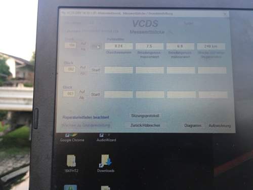

Mit einem Auslesegerät (VCDS,Carport,Bosch Tester,OBD2 Tool) , im Motorsteuergerät ist es der Messwert 102.
Der gemessene Wert ist bei Motor aus ca. 0 mbar , und wenn er im Standgas läuft 0 bis 7 mbar.
Beim Gasgeben würd ich ca 300 mbar alls max Wert annehmen , wenn der Dpf kurz vor einer regeneration steht , und der Filter demensprechend mit Russ beladen wäre.
So. Sorry für die späte Rückmeldung. Im Stand habe ich 7.5 mbar.
Beim gaß geben steigt es auf ca 25mbar.
Aber bei Volllast drückt dieser 370mbar.

Signal zu fett sieht aber auch stark nach tropfenden Injektoren aus. Hatten wir letztes Jahr wo ein BKN Fahrer einen kurzen Diesel runaway hatte. Seine Injektoren waren so richtig im Eimer und auch er hatte Lambda Signal zu fett.
Ja wäre eine Erklärung. Aber laut vcds sind diese noch i. O

Wie gesagt ist nur der Fehler drin und die Karre regeneriert mindesten 2 mal pro Woche. Und hab immer zu viel Öl im Motor.
Injektor und DPF werte sind gut.
Differenzdruck hat er bei volllast 350mbar.

Habe eben nur diesen lambda Fehler.
