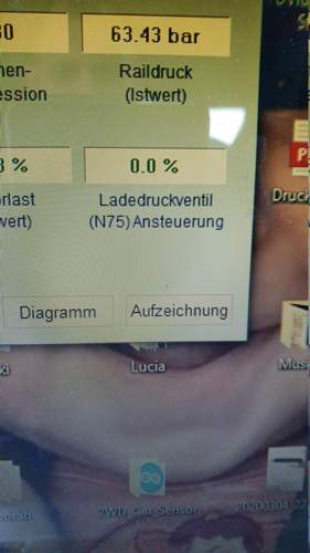

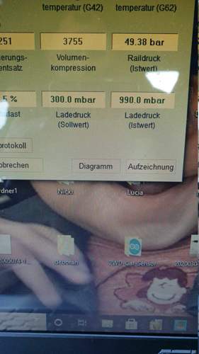

Habe heute nochmal die kraftstoffdrücke geprüft, alles ok.
Niederdruck 5 Bar
Hochdruck im Leerlauf 50 Bar, bei Vollgas 110 Bar.
Der Luftmassenmesser zeigt bei Vollgas nur noch 150g/s an, letzte Woche zeigte er noch 162g/s an ca.
Wobei ich da jetzt nicht auf einen defekt schließe.
Beim Turbo kenne ich mich nicht so aus mit dem Druck. Vielleicht kann mir da jemand helfen. (siehe foto)
Im Leerlauf zeigt er ca. 1000mBar an.
Bei Vollgas geht er Teilweise auf 1640mBar.
Wollte im Leerlauf mal diese Druckdose testen bzw. das Regelventil ansteuern aber VCDS sagt immer zurückgewiesen.
Bei Motor aus lässt es sich testen. Man hört nur ein minimales Geräusch von dem Ventil. Wollte gucken ob sich das Gestänge überhaupt bewegen lässt. Man kommt aber einfach nicht ran.
Aber eine Sache fiel mir heute noch auf, immer wenn ich im Leerlauf mal Vollgas gebe und die Drehzahl 4000-4500 Umdrehungen erreicht, habe ich ein deutliches schlagen unterm Auto bzw. wird es im Auspuff stattfinden. Es ist nicht nur zu hören sondern man merkt es auch deutlich im sitz.
Es ist ein Gefühl als würde man den Drehzahlbegrenzer erreichen. Drehzahl geht aber weiter hoch.
