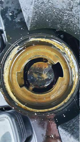

Nachdem er ja jetzt eine gute Woche ohne Probleme lief, hat er mich heute richtig geärgert.
Heute früh los zur Arbeit ( minus 10 grad ) lief er erstmal ganz normal für ca. 4 Kilometer, dann fing das Geruckel und Gestotter an.
Diesmal allerdings so extrem das er sogar während der Fahrt 20 mal aus gegangen ist.
Auf N gestellt, gestartet und dann ging der Ritt so weiter bis zur Arbeit.
Als ich dann mal anhalten musste musste ich feststellen das er hinten raus geräuchert hat wie sau und gestunken hat es auch ganz gut. definitiv Öl.
Gas hat er kaum angenommen.
Auf Arbeit eingeparkt lief er plötzlich wieder ganz normal im leerlauf.

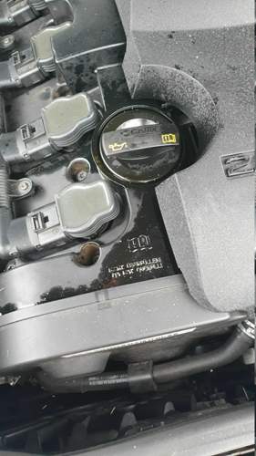

Da ich keine zeit hatte konnte ich erst nach dem Feierabend mal die Haube öffnen. ( siehe Fotos )
Nun frage ich mich wo das schon wieder her kommt oder was jetzt das Problem ist.
Kühlwasser ist es definitiv nicht.
Hab kurz gestartet, lief kacke und wieder aus. Am Peilstab war kein Öl zu erkennen, (war ja kalt) er muss sich alles durchgezogen haben. Aber wie und wohin? Durch den Turbo?
Kann es sein das das ganze Kondenswasser nur eingefroren ist?
Denn er hat auch alles aus dem Deckel raus gedrückt.
Mache ich den Deckel ab geht er aus.
Fehler war nur der eine im Speicher.
Ich weis langsam nicht mehr weiter, son stress hat der noch nie gemacht.
Danke Euch

"Mache ich den Deckel ab geht er aus."
Kurbelgehäuseentlüftung definitiv defekt. Weil zusätzliche Falschluft. Und wenn du "kaltes Öl" hast, dann hat trotzdem noch was am Peilstab zu sein. Aber sowas von.
Ausserdem gefällt mit dein Einblick in den Ölstutzen nicht. Kannst du mal versuchen an dem Sichtblech im Stutzen vorbeizuleuchten und ein Bild von dem Öl um die Nockenwellen herum zu machen?

Die KGE ist nicht die einzige Quelle für Falschluft. Und kein Motor darf ausgehen, wenn man den Öldeckel abmacht.
Ich will es ja nicht sagen aber ich hab es dir doch gesagt...
Der schleimige Öldeckel sieht stark nach Wasser im Öl aus. Kopfdichtung durch? Öl mischt sich mit Wasser und gelangt in den Brennraum?

eine defekte Kurbelgehäuseentlüftung drückt mir das öl oben raus? Sowas kenne ich eigentlich nur wenn sie einfriert.

Wenn die KGE defekt ist, können die blowby Gase nicht entweichen und der Druck im Kurbelgehäuse steigt und steigt, bis nacheinander die Dichtungen versagen.
Da drückt er dan öl raus.
