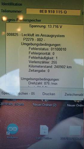

Von diesem Moment an läuft das Auto sehr schlecht im Leerlauf. (VCDS Fehler siehe Anhang)
So als würde man den Öldeckel abnehemen.
Konnte außer poröse Enlüftungsschläuche nchts feststellen. Habe sie aber dennoch gewechselt. ohne Verbesserung.
Ich habe jetzt nach und nach alles wieder zurück gebaut, habe jetzt also eigentlich wieder alle alten teile drin. ohne Verbesserung.
Und egal was ich tausche ich habe immer die selben 5 oder 6 Fehler im Speicher.
Heute kamen allerdings noch 2 neue dazu und zwar Zündaussetzer Zylinder 2 und 4.

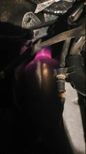

Als ich zu hause die Haube auf gemacht habe Glühte das Rohr vom Kat. ist das normal?
Auf ner Autobahn ja ok aber 10 km Landstraße???

Das mit dem glühenden rohr is mir nur einmal aufgefallen im Sport Modus. Sonst eigentlich nicht mehr.

Trotzdem, magerlauf killt in relativ kurzer Zeit auch bei normaler Fahrweise oder Leerlauf Krümmer, Turbo, Kat und schließlich den Motor.

Du hast geschrieben dass die AGA im Sportmodus so glühte. Das spricht für Magerlauf auch unter Last. Schau dir sonst die Fuel Trim Werte an. Im OBD Modus findest du die. Dann fahr um den Block und was sie unter Last machen.

Eine zügig glühende Abgasanlage ist kein gutes Indiz....

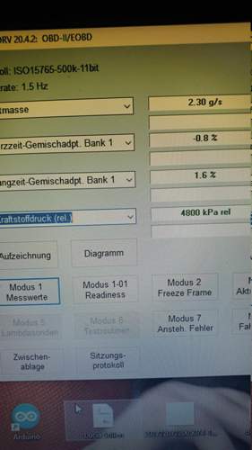

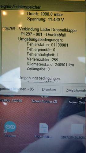

Habe mal Messwertblöcke 032 und 033 beobachtet, das sollten diese besagten lambdawerte sein. (siehe bild im anhang)
Der mittlere wert sollte Kurzzeit und der untere Langzeit sein. Glaube ich.
Der untere wert springt im Sekundentakt hin und her. von -9 nach -0,8, -7 -1 manchmal auch auf -11 und so weiter. Was auch immer das heißt.
Dabei lief der Motor aber wieder ruhig.
Anfangs lief er wie ein Müllhaufen. An Ampeln mache ich den Motor schon aus deswegen. Man denkt der fällt gleich auseinander. Das gab sich dann nach einer zeit.
Heute war auch nur 1 Fehler im Speicher, Verbindung Lader Drosselklappe Druckabfall.
Habe dann nochmal ausgelesen, da waren die Lambdawerte irgendwie Stabil. zweites Bild.

Gemischadaption ist der Wert, sagt aus, um wieviel % der Motor Kraftstffeinspritzung runter oder hoch nimmt. Gary hat oben ein YT Link gepostet mit Erklärungen.
1.6% Langzeitwert sieht gut aus. Das ist IMHO keine Falschluft. Also mess bitte Kompression der Zylinder und schau dir die Zündung an. Wenn da eine Zündspule etwas schlecht gelaunt ist, dann wird ein Zylinder eine höhere Anzahl misfires haben als andere. Welcher Messwert-Block - frag mich nicht.
Wenn die Kompression auch passt, die Zündung keinen Defekt hat und da die Gemischadaption taugt - dann kanns nur noch ein Injektorthema sein. Weil Luftmassenmesser und Lambdasonden sind über die guten Trimwerte auszuschließen. Das heißt im Regelkreis "Luftmassenmessung -> Lambdasonde" passt im Mittel alles.
