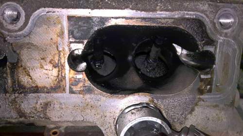

Als aller erstes muss ich mal Danke sagen:
Ich kann leider nur 1x Danke klicken, würde aber gerne 100x dort Danke stehen haben, Aufgabe für Euch Forenmitglieder 😉
Also nochmals Riesen Dank an Felix, super netter sympathischer Kerl, hat echt Ahnung von der Materie und von der Arbeit selbst auch (muss er ja haben bei dem Fuhrpark 😉), ich bei unserem Zusammentreffen heute auch wieder eine Menge gelernt, die kleinen Gespräche zwischendurch helfen auch vieles zu verstehen 😉
Ich bin also heute 260km zu Felix ins Emsland gefahren, Plan war das Saugrohr abzubauen und die Einlassventile zu reinigen (die bekannte BEDI Reinigung), nach kurzer Begutachtung gings auch schon los. Viel Gefummel aber letzendlich war das Saugrohr ab.
Wir haben mit Bremsenreiniger, Bürste und Co Einlassventile, Drosselklappe, KGE-Ventil, Saugrohrklappen und das Saugrohr gereinigt. Das ging erstaunlich gut. Auf einer Seite aufgebockt wurde der Motor so lange durch gedreht, bis die jeweiligen Ventile geschlossen waren. So tropft nix in den Brennraum. Reingier rein, bürsten, absaugen. Solange bis der Dreck raus ist.
Nach dem Einbau lief der Motor aber genau so unrund weiter wie vorher. Mechanisch ist alles also tippi toppi beim Motor. Nach viel hin und her Geteste kam das raus, was Felix oben beschrieben hat.
Ich denke mit den Maßnahmen die ich bisher alles getroffen habe (Ölwechsel, Einspritzventile neu usw) habe ich das Symptom (ausreißender Zündwinkel) nur gemildert, also die Toleranz des Motors für ZW Ausreißer erhöht.
Insofern hat es nix am Problem geändert aber gelohnt hat es sich trotzdem. Ich habe einen tollen Typen aus unserem Forum kennen gelernt (es werden immer mehr 🙂), viel geschnackt und letzendlich können wir das Problem immer weiter eingrenzen.
Ich bin erst mal erleichtert, dass Mechanisch alles soweit i.O. ist. Der G62 wird in Angriff genommen. Dann werde ich berichten. Im Anhang einige Bilder von der Aktion.
