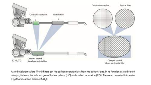

@Andy B7 schrieb am 4. Mai 2017 um 10:06:43 Uhr:
Dass der Oxi-Kat beim 2.0 TDI im DPF drin sitzt, ist ehrlich gesagt nur Halbwissen und kursiert hier herum. Aber wie läuft dann beim 2.0 TDI die aktive Regeneration ab (also die chem. Prozesse), wenn der keinen Oxi-Kat hat?? 😕
Ist tatsächlich so in offziellen Dokumenten von VAG beschrieben (katalytisch beschichteter Dieselpartikelfilter). Schaue mal auf Seite 13 in dem pdf:
http://www.volkspage.net/technik/ssp/ssp/SSP_336.pdf
Auf Seite 16 wird auch auf die NO2-Reaktion mit dem Kohlenstoff (Ruß) bei der passiven Reg. eingegangen, eine Seite später folgt die allseits uns DPF-Fahrern bekannte aktive Regeneration, wo Restsauerstoff unter hoher Temperatur direkt den Ruß im DPF zersetzt.
Ah! Cool, dann sind die Vermutungen, die hier die Runde machen, scheinbar gar nicht so falsch. 🙂

Verstehe ich das somit richtig, gibt es bei mir tatsächlich keinen Oxi-Kat?

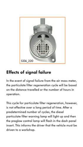

So ist das Bild "DPF" zu verstehen.
Die Beschreibung zum LMM im Zusammenhang mit deinem Problem finde ich interessant.
Liegt hier vielleicht das Problem?
@mpbrei schrieb am 4. Mai 2017 um 11:58:24 Uhr:
Also wenn ich dies richtig verstehe sollte ich den Luftmassenmesser (LMM - air mass meter) prüfen/austauschen, eine Fehlfunktion könnte dazu führen, dass die Regeneration nicht dann stattfindet, wenn sie sollte, sondern halt nach einer gewissen Anzahl von KM. Danke, dass werde ich so schnell wie möglich prüfen.
Zum Ausschalten des Motors während der Fahrt sollte dies allerdings nicht führen, nehme ich mal an. Mein Mechaniker konnte nun doch kurz vorbeikommen und hat den Fehlerspeicher ausgelesen. Überhaupt nichts gefunden! Keinerlei Fehler treten da auf. Nun scheint ein leichtes Summgeräusch hörbar zu sein, er vermutete es könnte eine elektrische Kraftstoffpumpe im Tank sein, die nicht richtig funktioniert hat und die Dieselzufuhr unterbrochen hat, doch er war sich nicht sicher, ob es die bei meinem Auto in der Form gibt. Kennt Ihr euch vielleicht damit aus? Das könnte vermutlich erklären, wieso der Motor ausging und trotzdem keine Fehler da sind. Er meinte ich solle vorerst so weiterfahren aber ich befürchte, dass dadurch ein womöglich kleines Problem zum großen wird.
Punkt 1: Der Oxi-Kat ist IM DPF integriert.

Jeder DPF hat einen Oxikat. Weil Stickoixd mit Ruß quasi nichts macht, aber das aus dem Oxikat kommende NO2 frisst das weg. http://www.sapub.org/.../showpaperpdf.aspx?...
Ist der "DPF" platt, dann kann man den spülen oder ausbrennen. Ist aber der Oxikat im DPF auch platt, dann hält das von 12 bis Mittag weil die Regeneration nicht mehr gescheit läuft.
