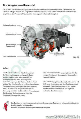

Okay danke, habe in der angefügten Datei auch nochmal eine Bestätigung gefunden.
Das Zwischenrad werde ich einfach nicht ausbauen, dann sollte alles passen.
Bild #209689624
Das ist eine super Beschreibung des Moduls,
hatte ich so auch noch nicht gesehen !
Das ist auch eine Beschreibung aus Konzernunterlagen, vermutlich aus einem Selbststudienprogramm, sollte eigentlich nicht hier öffentlich sein...
