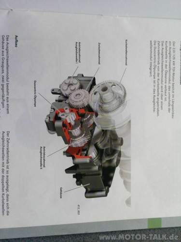

Hallo Freunde,
Mich beschäftigt das ölpumpenproblem schon ne ganze Weile , ich habe gelesen dass um an das ausgleichswellenmodul zu kommen der Zahnriemen auch runter muss, ich versteh aber nicht wieso , ich habe ein selbststudienprogramm Heft von einem 2.0 brd und auf dem Bild sehe ich keine Verbindung mit dem Zahnriemen??
Wenn sich das Gehäuse nämlich einfach demontieren lässt würde ich es selbst überholen oder zur Firma wild schicken.
Kann mir da jemand weiterhelfen?
So wie ich das sehe muss Ölwanne ab und dann kommt man schon an das Modul heran?
Grüße :-)
Img-20140131-122648
Um die Ölwanne abzubauen, muss die Achse abgesenkt werden. Ohne Motorbrücke wird das nichts...
Ja schon klar aber , der Zahnriemen kann ja drannbleiben oder weil an den Zahnriemen trau ich mich nicht rann aber Achse absenken und Ölwanne bekommen ich schon hin
Wenn du Stirnrad antrieb hast muss der zahnriemen nicht zwingend runter.
Bei Kette schon.
obwohl der zahnriemen Tausch auch nicht mehr schlimm is angesichts den restlichen Aufwand.
GANZ WICHTIG: Wenn du das Modul ausbaust, dann lass bloß das Zwischenrad in Position. Das darf nicht gelöst werden. Sonst brauchst du ein neues mit entsprechender Beschichtung um das Flankenspiel richtig einstellen zu können.
