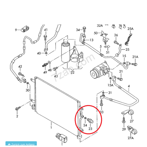

Bei mir ist es laut Werkstatt, das Druckventiel, das schaltet einfach mal ab und dann wieder auf während der Fahrt. Wenn es gewechselt wird muss der Stoßfänger ab. Hat jemand eine Ahnung wie die Kosten dafür sind? Danke schon mal für.
Ich kenne kein Druckventil?
Nur den Druckschalter den kann man so tauschen!
Es gibts das Expansionsventil!
Wüsste jetzt nicht was für ein Ventil im Stoßfängerbereich verbaut sein soll!
Der B6/B7 hat in der Klimaanlage definitiv kein Expansionsventil. Die Leistungsregelung erfolgt mittels Taumelscheibe (variabler Kolbenhub) im Kompressor selbst, und eingespritzt in den Verdampfer wird per Drossel (sitzt in der Zulaufleitung zum Verdampfer im Innenraum).
Am Kompressor selbst gibt es noch ein Überdruckventil, was im Notfall viiiiel zu hohen Druck entweichen lassen kann.Aber das ist wie gesagt direkt im/am Kompressor und nicht im Stoßfängerbereich.
@Provence-Engel schrieb am 27. September 2018 um 19:08:20 Uhr:
die meinen das gleiche "Teil" um was es hier auch geht , nur ist das eben technisch kein "Ventil" oder "Druckschalter" sondern ein-> Drucksensor siehe Bild unten, Teil 23 (und das ist auch die korrekte Bezeichnung den schalten tut der nix sondern nur den Wert aufnehmen & weitergeben)
Klima-druck
Druck-klima-2
Und das ist wie geschrieben KEIN Expansionsventil, sondern der Hochdrucksensor. Der, der gern ausfällt und dann die Klima abschaltet, bzw. Econ lässt sich nicht mehr Ausschalten.
