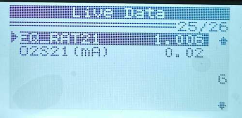

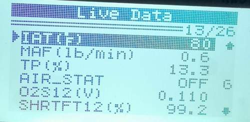

Hallo Gary.
Ich habe jetzt zwei Auslesungen gemacht. Verstehe allerdings nur Bahnhof.
Die ersten 5 Bilder nur mit Zündung an.
Die nächsten 5 Bilder mit laufenden Motor.
Wie schätzt Du die Werte ein?
Img-20210819-110021-edit
Img-20210819-110011-edit
Img-20210819-105953-edit
+7
Die LongFT sehen nicht übel aus, -3.3 und -5.5.
Die Shorts musst du als Zeitverlauf sehen und eher "visuell" mitteln, die pendeln beim ASN. Immer.
Themenstarteram 19. August 2021 um 17:25
Also eigentlich alles gut?
Die Longs sehen passabel aus, was fehlt sind die Shorts. Nach den Daten und Ohne Kenntnis der Shorts würde ich eher auf die Zündung tippen wenns ruckelt. Tankentlüftung wäre auch noch ein Kandidat weil das nur ab und zu angesteuert wird.

Weisst Du zufällig, wie ich mit einem Auslegerät die Shorts ermitteln kann?
Ich kann mit meinem nur einen Vollcheck durchführen. Allerdings zeigt der keine Shorts
Kommt das Geruckel bei wenig Drehzahl und hoher Last? Wie man das mit TORQUE und einem 15€ OBD2 Adapter ermittelt ist relativ selbsterklärend.

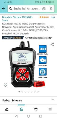

Ich hatte mir ja so ein Gerät gekauft und die die Werte geschickt. Habe ich was falsch gemacht?
Was wird dann mit Torque und dem 15€ Adapter angezeigt?
Themenstarteram 21. August 2021 um 18:13
Dieses Gerät habe ich gekauft
Themenstarteram 21. August 2021 um 18:14
Dieses Gerät habe ich daf<r gekauft
Screenshot-20210821-201302-com-amazon-mshop-android-shopping
Der macht mehr oder weniger die "Statischen Werte". Was dir eben Auslesen dynamischer Werte während der Fahrt eher nicht gestattet. Wenn du ein Android Handy hast - https://smile.amazon.de/.../ plus https://play.google.com/store/apps/details?id=org.prowl.torque&hl=de kann fürs gleiche Geld vermutlich mehr. Samt "Logbuch einer Fahrt".
