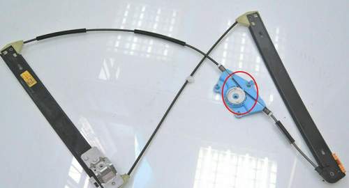

A4 B6 2004 Avant Fensterheber kaputt, beide
bekanntes Problem glaube ich bei VW/Audi. Elektrische Fensterheber.
Der linke war schon 3x auf Kulanz zur Reparatur bei ATU und ist jedes Mal wieder kaputt gegangen. Der rechte ist jetzt auch kaputt.
Beide Motoren arbeiten. Es muss wohl am Gestänge liegen.
Könnt ihr mir sagen, ob es einen Drittanbieter gibt der Qualität macht? Oder ob nur die originalen gut sind? Viele sollen wohl nichts taugen habe ich gehört.
Welches Teil bricht genau? Was genau muss ich kaufen? Ich werde mich jetzt dran geben und die beiden Seiten selbst machen...
Danke!
Nimm die originalen (oder du nimmst Valeo oder ich glaube Brose oder so hießen die. Kommen aber oft, falls du überhaupt welche findest, ähnlich teuer wie direkt bei Audi). Das sind die, welche Audi nimmt.
Rechne mit gut 110 Euro pro Seite vorn.
Ich hatte auch schon mal Drittanbieter, auch nicht ganz unten aus dem Regal und angeblich Erstausrüster (Van Wezel).
Haben nicht lang gehalten. Jetzt sind originale drin und die halten schon ein paar Jahre.
Was aber auch ganz wichtig ist: Sauber arbeiten und die Züge gut einfetten.

Ja, diese Seilzugtechnik ist schon etwas anfällig. Habe das bei allen unseren Audi's schon mehrfach durch. Ich nehme aber schon die günstigeren Züge-Sätze aus dem Zubehör, wobei ich bisher mit den von kfz-teile24.de oder atp-autoteile.de gelieferten keinerlei Probleme hatte, auch nicht im längerfristigen Betrieb. Es kommt eben drauf' an, sorgsam zu montieren, sodass die Züge freigängig laufen; an den Rollen etwas haftendes Fett und schon läuft's...
Die von ATU werden wohl den 12€ Schrott verbauen....
Ich hab' jetzt seit fast 3 Jahren Valeo verbaut. Auf der Fahrerseite wurde von mir noch nie getauscht. Der hält also schon mindestens 80t km/4Jahre. Hab' weder mit den originalen noch mit gutem Nachbau je Probleme gehabt.
Kosten tut das Teil von Valeo etwa 60€ pro Seite. Kann man selber tauschen. Ist etwa 50 min Arbeit wenn man gemütlich arbeitet.
Mit nem Werkzeugkoffer und nem Verkleidungsspachtel set (etwa 12€ bei Amazon) hast du alles was du brauchst.
Bzgl. Anleitung findest du sicher was im Internet, falls nicht wird dir hier geholfen.
Kann ich mich anschließen. Hatte erst Valeo für ca 1 Jahr und dann Original. Die originalen laufen auch am leichtgängigsten. Benutze die Fensterheber jedoch auch häufig.Noch zusätzlich die Laufschienen bisschen mehr geschmiert vorm Einbau und seitdem Ruhe. Vor 2 Jahren verbaut. Bei den nicht originalen ist die Qualität wahrscheinlich schwankend.Man kann Glück haben oder auch nicht. Hatte jedoch nicht unbedingt Lust die Tür noch öfter zu zerlegen .

Welches Teil diesen Konstruktes eines FH geht immer kaputt? Wo ist die Schwachstelle?
Natürlich produziert das wer anderer.
Meist gehen die Umlenkrollen fest, brechen oder das Seil wo aus der Führung.
Ich find' zum einen die kleinen Tuben praktisch und dass auch mit relativ geringen Mengen sehr gute Schmierwirkung erreicht wird. Ist halt ein Hochleistungsfett, das auch durch die häufigen Temperaturänderungen relativ weich und schmierend bleibt. Vermutlich kann man auch einfaches Seilfett nehmen. Ist vielleicht auch wie mit dem Öl so eine Glaubensfrage.

Rechts >Valeo 850597<
Links >Valeo 850596<
Zusammen 76,70,-
Die werden vielleicht auch nur den Seilzug wieder einhängen ohne dass defekte Teil zu tauschen. Hält nur nicht. Wenn der einmal raus springt springt er immer wieder raus. Hab ich bei meinem vorherigen Auto ( b5) hinten 4x gemacht, dann den Seilzug getauscht. Seit dem ist Ruhe.

okay ich muss sagen:
Die VW teile sind nicht die Valeo Teile. Optisch 🙂 Finde die VW teile sehen schon robuster aus.
danke fürs suchen!
