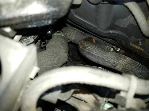

Ja, zumindest die 2 großen unten. Das sind Hydrolager, wenn die kaputt sind laufen sie aus. Sind also ölig. Oder hat der V6 mehr Lager, @a3Autofahrer?
Ich glaube der 2.5 ist genauso gelagert, wie der 2.7 und 3.0 TDI.
Zwei elektrisch stellbare Lager, eins links und eins rechts. Im Standgas sind die weich, sonst hart. Bei mir stand damals eins im Fehlerspeicher, war aber B7.
Aber ganz ehrlich, auch wenn die weich wären, dann würde die Frequenz mit der KW-Drehzahl gekoppelt sein. Und das vibrieren würde immer dann auftreten, wenn der Motor dreht. Beim V6 sind das Massenmomente zweiter Ordnung, die den Motor bzw. die KW hin- und her kippen lassen. ---> glaube ich in diesem hier beschriebenen Fall nicht dran!
Das sollten rotatorische Teile sein, deren Drehzahlen mit der Fahrgeschwindigkeit fest gekoppelt sind. Also, Antriebswellen, Kardanwelle, Getriebeausgangswelle, Differenziale.
Alles irgendwie teuer und sche**e zu tauschen.
Ok also werde ich morgen mal schauen ob ich diese beiden Lager finde und ob diese auslaufen. Zu finden sollten die ja richtung Innenraum iwo unten am Motor sein oder?
