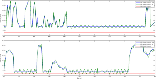

Hier die LOG Datei!
Vielen Dank, patru, fürs Loggen.
Deine Messung beruhigt mich doch ein wenig. Denn auch bei dir schwankt die NW-Verstellung permanent um den Soll, sogar noch stärker als bei mir. Dann wird es so gewollt sein (oder wir haben den gleichen Defekt vorliegen 😁 ... Spaß).
Hier is noch'n Bidsche, zum Vergleich (oben meiner, unten deiner). Die NW-Position ist in grün dargestellt.
091-093-cf-linch-vs-patru
