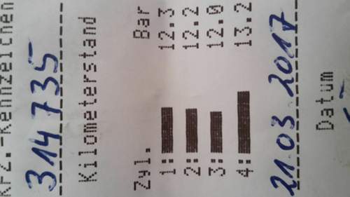

Hallo color und danke noch mal für deine Meinung.
Verschleißgrenze schön und gut, aber ist es plausibel, dass der Motor vor 75.000 km noch > 10 bar hatte, und mittlerweile nur noch < 8, und zwar auf allen Zylindern.
Und eine Undichtigkeit ist beim so einem alten Auto immer die erste Vermutung. Aber dann sollte diese sich doch in den Adaptionswerten bemerkbar machen. Die Trims sehen aber gut aus.
Ne das ist nicht normal. Mein TFSI hat mit 146Tkm noch 12-13bar. Wobei ich jetzt nicht weiß, ob der TFSI generelle eine höhere Kompression hat, als der 2.0i.
Auf jeden Fall würde ich an dem Thema Kompression dran bleiben.
Was ist schon normal?
Die Kompression auf dem Bild ist auch nicht normal.
20170321-155616
Ne wieso, die ist super. Schau Die die Werte an, nicht die Balken. 12-13,2 bar ist nur 1,2bar Differenz zwischen en Zylindern.
Nach über 300.000 km?
Da hilft die Ölkohle beim abdichten.
Ok, wenn ich zu wenig Kompression habe und du zu viel, würdest du evtl. was von deiner Ölkohle abgeben? Was willste dafür pro Gramm haben?

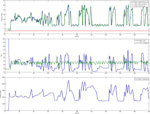

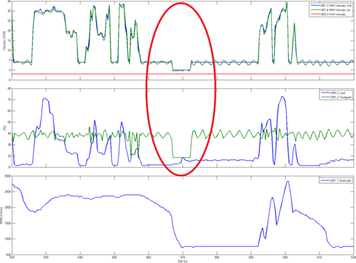

@i.linch schrieb am 27. Oktober 2017 um 14:22:08 Uhr:
Habe die Daten jetzt noch mal lesbarer beschriftet. Bin auf eure Kommentare gespannt, ob die NWV so schwanken darf und ob der 2 °KW Versatz der Nockenwellen unter einem Zahn des Zahnriemens liegt.
Und noch einige Zusatzfragen:
- Gibt es zwei Nockenwellensensoren (für jede NW einen) oder nur einen?
- Was wird überhaupt verstellt? Laufen beide NW mit dem gleichen Versatz zueinander und werden gemeinsam relativ zur KW verstellt? Oder läuft eine NW immer synchron mit der KW und nur die zweite wird relativ zu der ersten verstellt? Oder gibt es gar zwei Versteller, so dass jede NW einzeln verstellt werden kann (das glaube ich nicht, sonst gäbe es im VCDS auch zwei Werte zu lesen)?
Ich schiebe den Beitrag mal nach oben. Fährt keiner von den VCDS-Usern den ALT, bzw. hat keiner von den ALT-Fahrern VCDS o.ä.? Ich wäre euch wirklich dankbar, wenn jemand die MWBs 091 & 093 im Leerlauf und unterwegs kurz loggen könnte. Ne *.csv Logdatei ohne Auswertung würde mir erst mal reichen.
Ihr müsst ja nicht extra wegen mir eine Runde drehen. Aber wenn man eh kurz wohin fährt, könnte man ja nebenbei die Werte mitschreiben.
