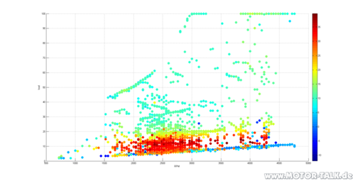

Noch eine Frage in die Runde: wie soll der Zündwinkel eigentlich aussehen? Mir ist aufgefallen, dass dieser bei mir ziemlich stark schwankt (auch bei konstanter Geschwindigkeit).
Kannst du Freeze Frame Daten auslesen? In den Freeze Frames stehen nämlich auch die zum Fehlerzeitpunkt anliegenden Trims.
der Zündwinkel ist generell Last/Drehzahlabhängig, sollte aber bei konstanter Drosselklappenstellung und Drehzahl durchaus konstant sein.

Bei Vollgas liegt der Zündwinkel durchaus bei -35° (vor OT), im Leerlauf bei kaltem Motor auch mal +10°. Normal wäre bei Teillast und wenig Drehzahl um die 10-15° vor OT.

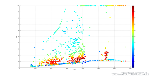

Die Woche hatte ich die Möglichkeit, eine ausgiebige Testfahrt auf der AB zu machen und dabei die "interessanten" Parameter aufzuzeichnen. Das mit dem Zündwinkel muss ich revidieren. Dieser schwankt zwar im Leerlauf, aber auf der AB bei konstanter Last verhält er sich auch stabil. Das war also ein Fehlalarm.
Hmmm.. ich schaue heute Abend in den Logs noch mal nach, aber ich meine, der ZW sah bei mir anders aus. Um die +10° im Leerlauf bzw. bei -4° im Leerlauf bei durchgetretener Kupplung. Im Teillast hatte ich aber, glaube ich was anderes. Aber bevor ich wieder Märchen erzähle, prüfe ich die Werte und melde mich später.
Also, hab jetzt mal nachgeschaut. Negative Zündwinkel habe ich wirklich kaum. Und wenn, dass eher im Leerlauf (vermutlich nach dem Auskuppeln). Man sieht es einigermaßen in den Bildern darunter, wo ich den Zündwinkel über die Drehzahl und Last aufgetragen habe (zwei Messfahrten). Im Teillast ist er immer noch etwa +10° bis +25°.
Igntime
Igntime-2
Ich würd das Vorzeichen nicht überbewerten. Du zündest vor OT, sonst würde dein Motor mit 3x° NACH gar nicht laufen.
