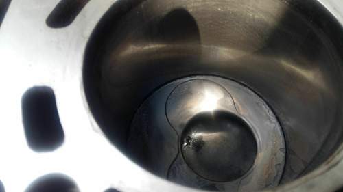

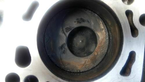

Ich glaube ich habe noch ein ganz anderes Problem. Auf den Zylinder sind Verkorkungen, die wie Öl aussehen(siehe Bilder). Wie kann ich die Ölabstreifringe bei ausgebautem Kopf prüfen ?

Eigentlich gar nicht. Du kommst ja nicht dran. Du kannst mal Diesel in die Zylinder füllen und warten, wie lange es dauert, bis er weg läuft bzw. ob einer schneller weg läuft als die anderen (was dann evtl. auf einen beginnenden Schaden hindeuten KÖNNTE), aber ein adäquater Test sieht anders aus. Ich persönlich finde die von dir angesprochenen Verkokungen jetzt aber auch nicht so furchtbar schlimm.
Das ist "nur" etwas Oberflächliches auf der Kolbenoberfläche - also eine Art Belag? Das wäre jedenfalls deutlich besser, als wenn das Kolbenmaterial an den besagten Stellen angegriffen wäre.
Ist das bei allen vier Zylindern der Fall? --> Dann könnte das eine Folge der (damals) zu durchlässigen KGE sein.
@a3Autofahrer schrieb am 13. Juli 2020 um 16:52:44 Uhr:
Ja, alle 4. Beim drehen des Motors sieht man aber auch an par stellen Streifen die zurück bleiben. Da ich aber keine Lust hatte noch die Ölwaanne und so zu zerlegen und die Kolbenringe zu tauschen, habe ich alles erstmal soweit zusammen gebaut. Morgen geht's dann weiter.
Jedenfalls kein unbedingtes schlechtes Zeichen. Bei nur einem Zylinder wäre ich hellhörig geworden...

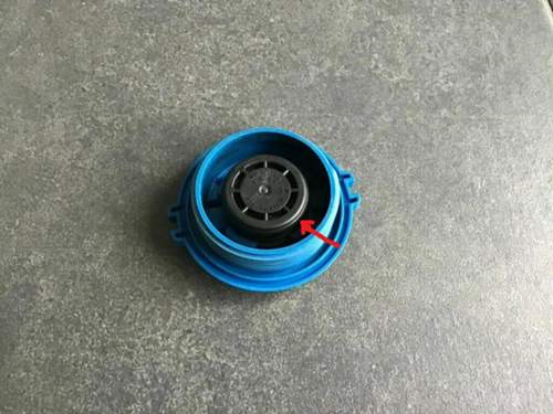

Ihr werdet es nicht glauben. Ich habe den Wagen fertig gemacht und alles war Super. Ich habe nach dem Wasser auffüllen bemerkt, das die Gummidichtung vom Kühlmitteldeckel kaputt gegangen ist.
Erster Gedanke war, muss ich ersetzen. Wenn das Kühlsystem nicht geschlossen ist, steht das System auch nicht unter Druck und das Wasser kocht bei 100 Grad.
Habe es dann aber völlig vergessen und verdrengt. Ich war heute auf der BAB und habe den Wagen glaube ich geschrottet. Ich bin ganz kurz sogar 200 gefahren. Als ich dann so bei 150km/h war, habe ich bemerkt das der Wagen nicht mehr zieht. Die Geschwindigkeit fing an runter zu gehen und als ich dann in den Leerlauf bin, ist die Drehzahl bis 0 abgefallen. Kein Knallen oder Sonstiges. Der Motor ist einfach geschmeidig ausgegangen.
Bin dann auf dem Seitenstreifen stehen geblieben. Unter der Haube hat es gequalmt und das Wasser kam in regelmäßigen Abständen vom Behälter hochgeschossen. Seit dem geht der Motor nicht mehr an und hört sich beim drehen so an, als ob er völlig frei läuft. Also als ob er überhaupt nicht mehr komprimiert, der hört sich aber beim drehen auch so leicht unrund an (kann aber auch der Anlasser sein, der auch etwas schwächelt).
Der ADAC-Pannendienst hat zu mir gesagt, ich soll mal erst die Steuerzeiten prüfen, weil er sich beim drehen so komisch anhört. Am Zahnriemen erkennt man zwar nichts, aber er meite vielleicht ist der übergesprungen. Dann soll ich mal das Kühlsystem bei abgeschraubten Glühkerzen abdrücken und gucken ob Wasser in die Zylinder rein kommt. Die Temperatur ist bei der ganzen Sache auf 90 Grad geblieben. Ist ja auch logisch, das Wasser kann nicht zu warm werden, da es bei 100 Grad kocht.
Was sagt ihr? Was kann ich jetzt machen. Der ADAC hat mich am Abschlepphacken bis zur nächsten Ausfahrt runtergeschleppt. Dabei habe ich kurz die Kupplung ganz vorsichtig kommen lassen. Die Drehzahl ging direkt hoch und der Motor drehte, drehte aber nicht aus eigener Kraft. Als ich dann wieder die Kupplung getreten habe, ging die Drehzahl auf 0.
