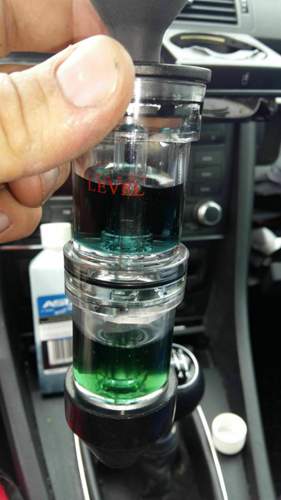

Und zwar habe ich jetzt seid 3 Tagen ein etwas größeres Problem mit meinen B6 1.9 TDI AWX.
Selbst nach kurzer Fahrt(15km) drückt es mir massenhaft Kühlwasser aus dem Behälter raus. Die ganze Seite auf der der Ausgleichsbehälter sitzt ist komplett nass und der Unterfahrschutz auch. Ich habe jetzt natürlich die Kopfdichtung in Verdacht.
Jedoch wurde diese vor nichtmal 10000 erst erneuert inkl Kopf planen. Kann es sein das diese schon wieder kaputt ist? Oder muss ich vom schlimmeren Fall ausgehen, das der Kopf Haarrisse hat und sich dadurch der Druck im Kühlsystem so immens aufbaut.
Oder kann es gar was anderes sein.
Was würdet ihr empfehlen wie ich vorgehen soll? Erst nochmal ZK Dichtung machen und hoffen das es besser wird oder lieber einen Austauschkopf besorgen.
Für Hilfe wäre ich dankbar

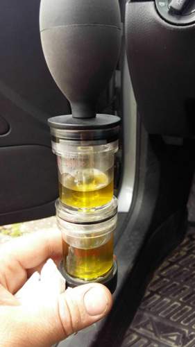

Also, zirkulieren tut die Flüssigkeit richtig. Habe heute den CO2-Test gemacht und die Farbe der Flüssigkeit hat sich ganz ganz gering nach mehreren Minuten und ab und zu kräftig Gas geben verändert. Dann habe ich einen 2. Test mit knapp 3000 Umdrehungen im Leerlauf gemacht und die Flüssigkeit wurde nach kurzer Zeit direkt gelb.
Beim 1. Bild sieht ihr die leichte Veränderung. Habe in die obere Kammer neue Flüssigkeit reingekippt, damit man den Unterschied sieht.
Beim 2. Bild sieht man es eindeutig.

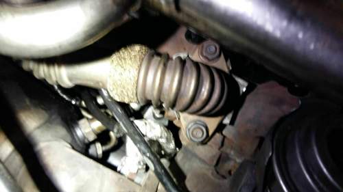

Um Auszuschließen, das der Druck im System eventuell vom AGR-Kühler ins System gedrückt wird, habe ich das Rohr oberhalb des Kühlers und unterhalb des Kühlers direkt am Krümmer mit einem Blech verschlossen. So hatte ich nur noch die ZKD oder halt den ZK selbst als Fehlerquelle.
Ich habe vor 2 Jahren den ganzen Kopf wegen eines Öldruckproblems runtergerissen und gehe stark davon aus, das ich da etwas nicht vernünftig gemacht habe. Ich habe damals alles schön blank und sauber gemacht, aber habe dann beim festziehen des Kopfes meinen 10 Jahre alten Lidl-Drehmomentschlüssel verwendet, der nach Lust und Laune knackt. Vielleicht hat der Kopf keinen gleichmäßige Spannung auf den Motorblock.
Keine Ahnung, aber ich werde den Kopf irgendwann in den kommenden Wochen runterreißen und diesmal vernünftiges Werkzeug dazu verwenden. Muss mir nur noch ein Haarlineal besorgen. Werde den Kopf komplett auf Unebenheiten prüfen.
