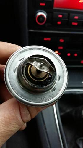

Ich habe am Samstag einen neuen Kühlbehäkterdeckel gekauft und mich dann selbst auf die Fehlersuche begeben. Mir ist aufgefallen, das sich zwar überall ein Überdruck bildet, es aber nach dem Thermostat nicht wirklich warm ist. Ich habe das Thermostat ausgebaut und das Gehäuse ohne das Thermostat wieder zusammengebaut. Am Thermostat hat sich in der Mitte die kleine Dichtung irgendwie aufgelöst und der ganze Thermostat ist fest. Durch die beschädigte Dichtung steht das Thermostat dauerhaft ganz leicht auf (nicht mal 1mm). Dadurch ist dann dauerhaft der grosse Kühlkreislauf ganz leicht mit auf und die Heizung wird im Stand nicht warm. Das Thermostat macht den Spalt weder zu noch auf. Habe den Thermostat in eine Schüssel gelegt und mich kochendem Wasser übergossen. Öffnet keinen Milimeter. Nach dem das Thermostat draußen war, hat sich immer noch Druck aufgebaut, aber deutlich weniger und die Heizung wird auch wieder warm.
Nach dem ich dann den Deckel noch ersetzt habe, hat er nochmal weniger Druck aufgebaut. Da ist anscheinend wirklich ein Überdruck Ventil drin, welches ab 1, 4 Bar oder so öffnet.
Kann aber auch sein, das der neue Deckel nicht ganz dicht ist. Der ist von Febi, sitzt etwas wackeliger und ist 0,8mm im Durchmesser kleiner.
Jetzt bildet sich halt viel weniger Druck im System, weil er es über den Deckel abstoßen werden kann.
Der Deckel soll ja aber nehme ich mal an nur im Notfall den Druck raus lassen. Jetzt kann erstmal nichts wegplatzen oder ähnliches, aber irgendetwas stimmt da trotzdem nicht. Ich habe mir ein Co2 Tester bestellt. Der kommt am Donnerstag. Werde euch dann berichten.
Thermostat
@xplutier schrieb am 16. Juni 2020 um 09:44:47 Uhr:
Hast Du den Thermostaten instandgesetzt? Weil die Heizung besser warm wird...
@a3Autofahrer schrieb am 16. Juni 2020 um 10:05:34 Uhr:
Nein, erstmal nur rausgenommen. Es dauert sehr lange bis sie warm wird, aber Sie wird warm. Nehme aber alles zurück was ich oben geschrieben habe. Bin die Tage kein Stadtverkehr gefahren und ohne Thermostat blieb alles dauerhaft kalt. Eben bin ich in der Stadt gefahren, die Temperatur stieg auf 90 Grad und der Wagen fing an im Teillastberreich leicht zu stottern. Bin dann bei der Tankstelle abgefahren und als ich den Deckel lösen wollte, hat der sich verkannt und ist dann abgeflogen. Stehe gerade hier an der Tanke und warte das der Motor abkühlt.
