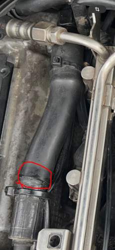

Danke werde mir das Video morgen mal anschauen. Bezüglich der KGE bei dir schau dir mal ganz oben nochmal mein Foto an links von der fuel rail ist ja dieser fette schwarze Schlauch ist das der Schlauch von der KGE? Da sieht man nämlich das dieser undicht ist und da alles drum rum feucht ist. Kann das Probleme machen? Oder ist das Problemlos
Du meinst wohl den Wellschlauch zur Drosselklappe? Der muß dicht sein, sonst wird Falschluft gezogen
Bau den mal ab, und berichte
@chevyfreak59 schrieb am 24. März 2025 um 22:52:26 Uhr:
Du meinst wohl den Wellschlauch zur Drosselklappe? Der muß dicht sein, sonst wird Falschluft gezogenBau den mal ab, und berichte
Ne meine diesen Schlauch hier mit einem Taschentuch hab ich es mal sauber gemacht das ist so schwarz, so eine Art schwarzes Öl
Bild #211439097
Ich schaue morgen mal nach
