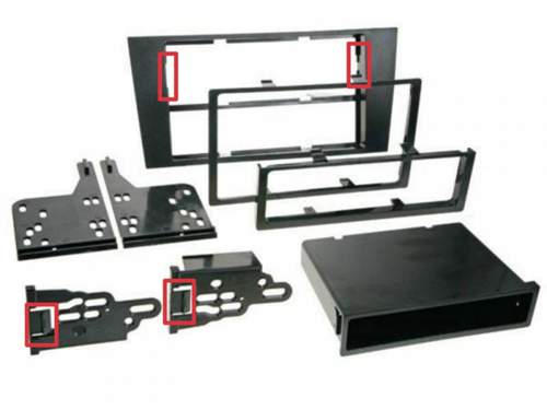

Ich habe ein kleines großes Problem.
Ich bekomme mein Radio nicht raus.
Um genau zu sein, es ist ein Pioneer verbaut.
Ganz normales Radio, der Rahmen(Blende) wurde vom Vorbesitzer eingebaut.
Wie bekomme ich das Radio mit dieser Blende ab?
Hier die Blende die verbaut ist, leider finde ich keine Anleitung dafür bzgl Ein / Ausbau.
http://www.ebay.de/.../390330405121?...
Bitte um schnelle Hilfe .. DANKE
16 Antworten
Da stellt sich die Frage wie das Radio eingebaut wurde. Mit dem Originalen Radio Rahmen, so wie ich das gemacht habe, oder mit denn Teilen die an das Radio geschraubt werden. Auf jeden Fall sind in dem Rahmen Aussparungen.
27328-0
Es gibt Ausziehwerkzeuge für Autoradios.
In der Bedinungsanleitung des Radios sollte drin stehen, welches du brauchst.
http://www.ebay.de/.../201549217815?...
Gruss
Mit den Tools zum rausnehmen funktioniert es nicht.
Ich denke es ist das Das vom Ebay Link komplett verbaut.
Sind diese einzelnen Elemente festgeschraubt oder wie?
Wie komm ich daran , ich sehe nämlich keine Schrauben.
Also wie gesagt, das Radio sitzt Bombenfest und mit den Tools tut sich auch absolut nichts.
Hat keiner eine Anleitung zu dem Artikel? Wie gesagt war schon bei Kauf verbaut.
Verkäufer auf Ebay wollen mir die Anleitung leider nicht zusenden.
Bin echt am verzweifeln , neues Radio ist seit über einer Woche hier aber kann es einfach nicht anbringen.

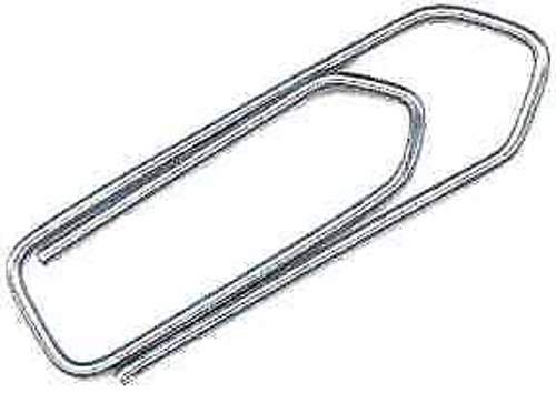

Wie krieg ich die Kabel denn aus der Büchse raus? Einfach rausziehen oder brauch ich da wieder irgendwas?
Sorry absoluter Anfänger wenn es um sowas geht.
Danke für die Hilfe.
Ok dann lass ich Dich in Ruhe😛😉😛
Aber ich will mal nicht so sein😁
Zum aus Pinnen brauchst Du ein sehr Teures Spezial Werkzeug😁😁
Klammer
Oha .. Das Ding ist locker teurer als meine ganze Kiste?
Vielen Dank ich werd es gleich morgen austesten und mich nochmal melden..
Na ja.... wenn man es einmal macht kann man mit dem Ding leben. Ich benutze immer ein entsprechendes Werkzeug dafür das aber eben teuer ist.
