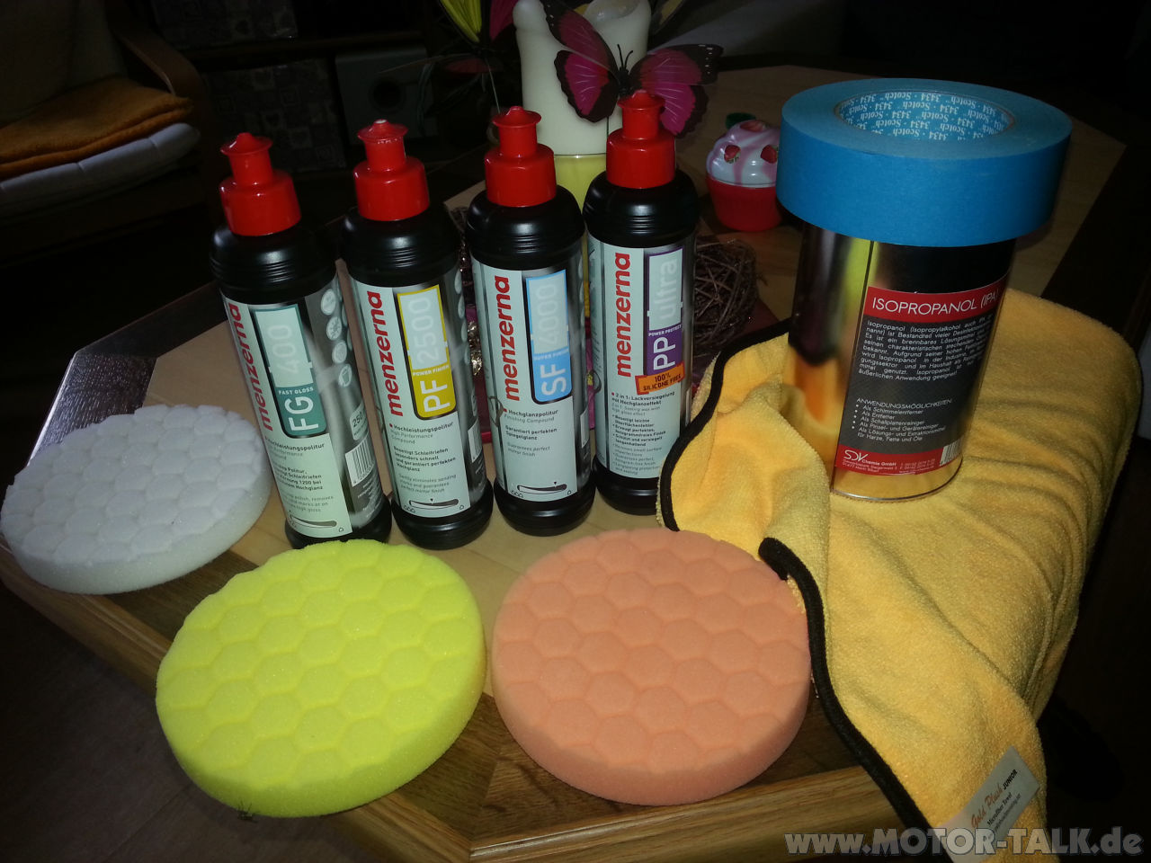

Wie macht ihr das eigentlich immer am schluss mit dem polieren.lasst ihr da den exzenterschleifer mit der politurplatte aber nicht auf volle umdrehungen laufen. Was nehmt ihr vor dem lackierdn für grundierung und sird did auch nochmal geschliffen? Nehmt ihr da dose oder auch spitzpistole?

Hallo, darf ich fragen was ihr für die endpolitur für eine politur hernimmt. ist da noch was mit drinnen und mit welches pad am am exzenterschleifer verwendet ihr. mfg und danke

Der letzte Link ist ein Bild. Da ist alles bei was man braucht.
Gibt es alles bei lupus Autopflege
