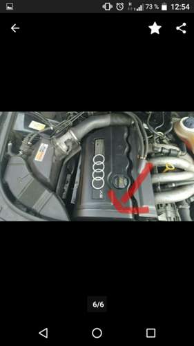

Guten Abend. Mein 1,8l a4 bj94 verliert irgendwo hier Öl...weiß einer was da drunter sitzt?
Grüße jonas
Unter der ansaugbrücke ist die Kurbelwellenentlüftung
Bzw hab ich den Pfeil falsch gelesen wenn du vorne meinst sitzt der keil und der zahnriehmen
Wenn er von da Öl verliert kann es der Simmerring von der die Nockenwelle sein. Oder die Ventildeckeldichtung ist an dieser Stelle undicht.
Da ist vorne ja nochmal eine Abdeckung.
Der Vorbesitzer hat die Ventildeckel Dichtung getauscht. Hat sie nicht geklebt nur eingelegt. Soll ich die einfach erneuern und mit dieser Dichtmasse abdichten?
Also meinst Du die Zahnriemenabdeckung. Nehme die mal ab und schaue mal nach wo das Öl genau herkommt. Wich schon geschrieben habe kann es der Simmerring sein oder die Dichtung. Und die Dichtung wird nicht eingeklebt. Es kommt nur an bestimmte Stellen Dichtmasse dran.
Die Ventildeckeldichtung wird normalerweise auch nicht, sondern nur aufgelegt und festgezogen.
An die Ecken, wo die Auswölbung der Dichtung nach oben beginnt, sollte je ein Tropfen Dichtmasse (HT Silikon) rein. Bei einigen hält die Dichtung nämlich ohne der Dichtmasse dicht, bei anderen entsteht da ein minimaler Spalt.
Des weiteren haben die Schrauben auch eine eigene Dichtung. Falls diese undicht geworden ist, kann die mit etwas Dichtmasse wieder abgedichtet werden.
Es gibt auch eine bestimmte Reihenfolge, wie die Schrauben festzuziehen sind. Wenn man nämlich der Reihe nach geht, kann es passieren, dass die Dichtung sich verspannt und verzieht.
