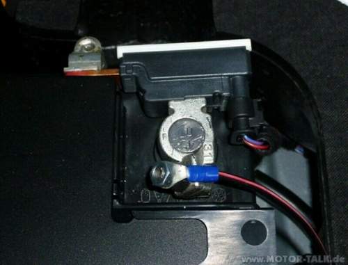

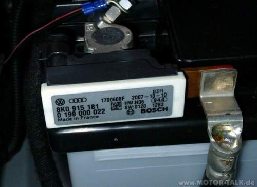

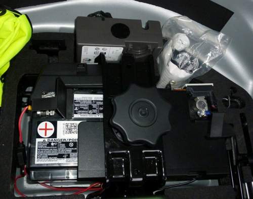

Habe mal ein paar Fotos gemacht. Das kleine Teil am (-) ist lt. Beschriftung das BDM (Bild1+2, auf Bild 1 ist rechts dann der dazugehörige Spannungsabriff erkennbar), was ist dann das in dem großen Kästchen am (+) auf Bild3?
Wenn dieser Shunt-Widerstand das Teil am (-) ist, wäre es sinnvoll, den Minus des CTEK-Laders am dicken, schw. Kabel anzuschließen damit dieser Ladestrom vom Shunt berücksichtigt wird?

Hallo bauks,
ja, wenn Du eine Möglichkeit findest, den CTEK-Anschluß an der schwarzen Leitung anzubringen, wird der Ladestrom erfasst.
Der Minus-Anschluß der Batterie müßte eigentlich im hinteren Bereich mit der Karosserie verschraubt sein, wenn Du an diese Verschraubung kommen kannst, sollte sich sicherlich auch eine Möglichkeit ergeben, den CTEK-Anschluß sicher anzubringen.
Alternativ irgendwo an der Karosserie befestigen.
Das in Bild 3 am Pluspol der Batterie ist ein Sicherungsträger.
