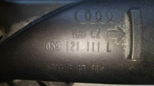

Seit dem Werstattbesuch habe ich "erhöhte" Kühlmitteltemperaturen.
Im Anhang 2 Bilder der Logfiles aus der Exceldatei.
Bis Dato hatte ich max. 94°C Kühlmitteltemperatur in der Stadt, und das im Sommer.
Also wie im Logfile zu sehen, hat das alte Thermostat den Motor immer um 86°C geregelt.
Mit dem "NEUEN" liegt die Motortemperatur selten unter 94°C.
Bei Tempo Tacho 90 habe ich bei 15°C Außentemperaturen bis zu 100°C.
Bei Tempo Tacho 130 habe ich bei 15°C Außentemperaturen auch bis zu 100°C.
Über 130... geht die Temperatur unter Last denn auch bis 105°C hoch.
Ab 100°C fängt zudem der Kühlerlüfter an zu laufen .. hahaha (lach).
Der Rippenriemen wurde ordnungsgemäß getauscht und der Verlauf ist wie im Originalzustand.
Wasserpumpe ist auch ok. Im Stand eindeutig am Ausgleichsbehälter zu erkennen!
Also meiner Meinung nach ist das "Original Nachbauteil" der Fa. Gates einfach defekt und funktioniert nicht korrekt.
Werkstatt darf das gerne nachbessern.... 😠
Im Anhang dazu Vergleich "GATES" / "ORIGINALTEIL". Wie man erkennt ist das Ventil bei Gates nicht im Inneren sonder Außen angebracht.
Für eine Information bzgl. Euren Kühlmitteltemperaturen wäre ich dankbar!

Hat der Skoda denn den selben Motor? Wenn nicht ist es unerheblich was der hat. Es gibt kein Temperaturfenster das alle PKW haben.
Wobei das neue Ding doch gar nicht von Gates ist, das ist irgend etwas völlig unbekanntes.
Ok mal nachgesehen, MotoRad ist irgend eine Bude in Israel. Noch nie von gehört.
Das Originale ist glaube ich von Gates und soll vermutlich laut Teilenummer bei 87°C öffnen. Das von Gates schaut auch exakt so aus wie dein altes.

Das Thermostat sieht optisch identisch aus.
Ist halt ganz schön verbaut.
Hab mir das Teil dann nochmal genau angeschaut.
Steht eben nur "MotoRad" drauf... und hat keine Teilenummer.
Zudem ist mir aufgefallen, dass das Gates optisch sichtbare "Nähte" in der Plastik aufweist.
Sprich das Originale sieht da ais wie aus einem Guss.

Das ist kein Gates! Das ist von MotoRad. Die Firmen haben nichts miteinander zu tun.
Ist das so? Wenn ich nach Gates suche, finde ich nur die Fotos von MotoRad auf dem Thermostat.
Wo finde ich den Hersteller?
