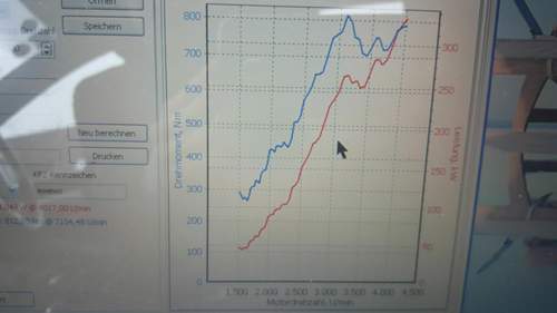

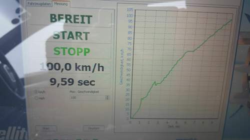

Ab 2200 umdrehungen dreht er richtig durch??
Ich habe mal so ein Beschleunigung Test gemacht, leider habe ich richtige Getriebe Übersetzung nicht gefunden, deswegen zeigt mir diese Diagramm falsche Werte an. Siehe Bild. Aber irgendwie verlaufen die kurwen sehr merkwürdig. Kann jemand da was entnehmen? ?? Oder hat jemand die richtige Getriebe Übersetzung? ??
20160320-094625
@Evgenus schrieb am 21. März 2016 um 18:43:52 Uhr:
Ja

Beschleunigung
20160320-093016-001
