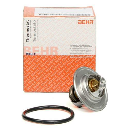

Ja naja gut aber Temperatur wird mit einem Termperaturmessgerät gemessen.
Das nennt sich ja nunmal Thermometer.
Und wenns das aus Omas Schnellkochtopf ist oder das Bratenthermometer von Frauchen und man im Ausgleichsbehälter misst.
Besser ist natürlich ein Laser IF Thermometer was auch in der Küche nicht mehr wegzudenken ist.
So wie der TE es beschreibt, brauch keine Temperatur gemessen werden.
Es wird am verschlissenen Thermostat liegen.
Also erneuern und fertig.
Teilenummer: 050 121 113 C Kühlmittelregler 87C-102C ,
z. B. BEHR TX1487D
Klick
Behr
@Randoman schrieb am 1. Februar 2020 um 09:46:04 Uhr:
ES WIR IMMER mit einem Thermometer gegengeprüft.
Teiletausch erfolgt nur nach Diagnose.
Und selbst ein Thermostat kann vor dem Kauf im Kochtopf bzws Wasser aus dem Wassrkocher überpüft werden.
Man muss dazu keinerlei Teile kaufen.
Wie gesagt nicht Spekulieren sondern Diagnostizieren.
