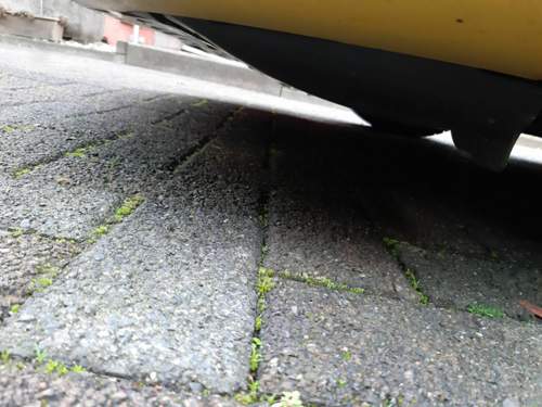

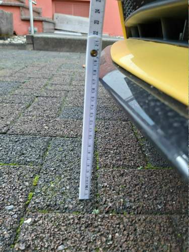

Richtig, haben es gemessen, sind die 1405 mm.
Anbei zwei Bilder.
Bei normaler Geschwindigkeit bin ich mit dem Serienfahrwerk noch nie aufgesetzt. Bist du zu schnell, dann setzt er auf. Egal ob Garage oder was auch immer.

@lukasOAE Vielen Dank für die Bilder.
Weche Reifen hast du denn drauf. 18" oder 19"?
die Frage ist, ob die Karosserie tiefer ist oder ob er tatsächlich noch tiefer ist als ein A250 mit AMG-line.
Sieht die Front bei einem A250 drunter genauso aus?
Hab das vergessen zu fotografieren.

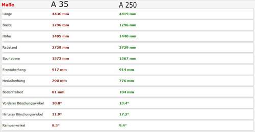

Laut den Daten ist der A35 tatsächlich noch tiefer.
A35 81mm, A250 104mm.
Mit der AMG-Line liegt der A250 dann bei 89mm.
Somit kam er mir beim Test wirklich höher vor.
Interessant was 8mm ausmachen können.
Nur die Frage ist ob das "Fahrwerk mit adaptiver Verstelldämpfung" auch um 15mm tiefer ist wie das "Komfortfahrwerk mit Tieferlegung".
In der Beschreibung steht leider nichts von.
