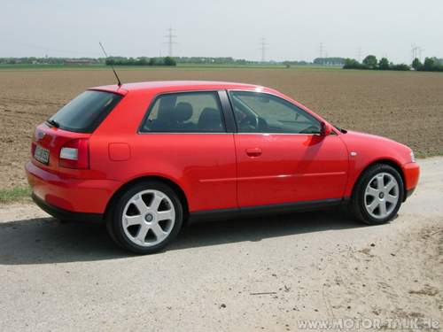

Hallo Zusammen,
ich hab am Wochenende von nem bekannten 18" Felgen(225/40) bekommen und überleg mir jetzt mein Auto tiefer zu legen. Wollte nur mal nachfragen ob man da die Radkästen ziehen muss wenn ich ein Gewindefahrwerk einbau? Oder gibt es Sonstige möglichkeiten meinen A3 ca. 20mm (zusätzlich zum Sportfahrwerk -> Ambition) runter zu bekommen. Ich häng mal ein paar Bilder an... Kosten so max 600€. Einbau von nem Bekannten...

Die Tieferlegung würde aber blöd aussehen. Hinten tiefer als vorne...😉 Die Tieferlegung bezieht sich immer auf das Serienfahrwerk und der Ambition ist schon ~16mm tiefer als Serie.

Von Natur aus ist der Audi vorne leicht höher als hinten, von daher haben die Federn meist Dimensionen von
35/30 oder 55/45 oder 60/40.

Ich find man sieht das beim 8L auch deutlich, dass der immer n bisschen hängt. Ist das bei den Benzinern eigentlich schlimmer wg. leichterem Motor?
da_baitsnatcha
Noch Schlimmer als beim TDI? Kann ich mir nicht vorstellen 😁
Gerade hier ist es sehr gut ersichtlich ...
