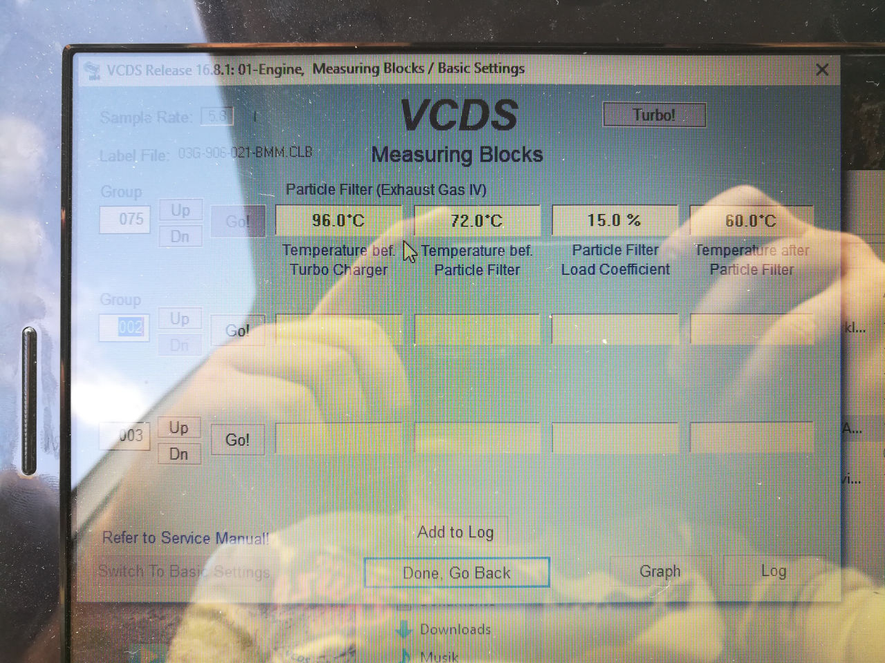

Da keine fehlermeldung kam dachte ich das es vielleicht das Regenerationsprogramm ist vom DPF also hab ich mich aufgemacht zur Autobahn.
Nach 10KM Landstraße ging dann auch wirklich die DPF Fehlermeldung für ca. 10min an.
Ich bin dann etwa 70-80km auf der Autobahn gefahren und hab auch mal kurz testweise auf 200km/h beschleunigt.

Wollt mir nachher mal Laptop leihen um mit VCDS den Aschewert und Fehler auszulesen.
Vielleicht nur ein defekter Differenzdrucksensor....und er regeneriert nicht.... Voll sollte der Filter eigentlich noch nicht sein...
Wenn viel Kurzstrecke gefahren wird kann der bei 190.000 theoretisch schon voll sein.

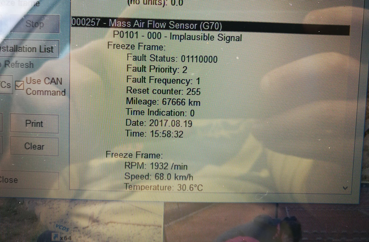

Wollte gerade den laptop holen um mal was zum Fehlerspeicher zu sagen aber... -.-*
Ich parke an einem Berg (einbahnstraße) und nach dem Starten qualmt es sofort beim Gasgeben.
Auch komme ich den Berg nicht hoch, denn sobald ich gas gebe und die Kupplung kommen lasse geht die Drehzahl in Keller und das auto läuft so unrund das es leicht wackelt aber sich nicht wirklich fortbewegt.
Als fehler zeigt er mir folgendes an.
https://data.motor-talk.de/.../...3092638154322-800029711324669432.jpg
https://data.motor-talk.de/.../...478469783324-4031029123713925589.jpg
Img-20170820-113457
Img-20170820-115400
Mass Air Flow Sensor ist der Luftmassenmesser.
Kannst ihn auch mal testweise abklemmen, vil kannst dann wieder anfahren.
