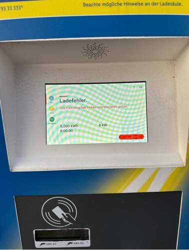

weiter geht es mit Erfahrungen teilen. Gestern Abend beim einkaufen bei Lidl eine Ladesäule verwendet. Stecker rein, Karte vorhalten und los ging es. Aufgrund der Kürze des Einkaufs leider nur 11% geladen, aber egal.
Heute morgen, anderer Standort bei Lidl. Stecker rein, Karte vorhalten, Ladevorgang startet nicht. Fehlermeldung:
"Ihr Fahrzeug hat etwas unerwartetes getan."
Zwei mal wiederholt, leider keine Veränderung. Bedienungsfehler, Fehler im KFZ, Fehler in der Ladesäule? Keine Ahnung.
Gut das es noch Benzin gibt. Ich bleibe dran.

So, heute morgen den nächsten Versuch gestartet. Diesmal über die APP probiert. Leider wieder kläglich gescheitert. Das gleiche Problem wie letztes Mal. Das dumme ist, dieses Ladesäule liegt am nächsten zum Arbeitsplatz und ist optimal. Leider verweigert Sie sich. Jemand einen Tipp wie man es doch noch zum laufen bringen könnte?

An der Ladesäule sollte einen Telefonnummer (für Probleme) stehen. Ruf da an, und bitte sie die Säule zu rebooten.
Meiner Erfahrung nach löst dies in den allermeisten Fällen das Problem.
Zumindest mein Vor-Facelift ist ein "problemloser Lader". Wenn es ein Schwierigkeiten gab, dann lag es eigentlich immer an der Säule.
@vitara92
Was macht die Ladestatus LED bei dir? Blinkt die zuerst grün, dann orange wenn der Startvorgang zu lange dauert und geht dann aus?
Wenn ja versuch mal in der Klimabedienung die Vorklimatisierung einzuschalten und dann den Ladevorgang zu starten, sobald der dann gestartet hat kannst du die Vorklimatisierung ausschalten.
Ich hatte zwar den VorMoPf A250e, aber das hat immer wieder mal geholfen.
@vitara92 schrieb am 8. Januar 2024 um 09:13:13 Uhr:
LG
joemec
So kann es nicht sein, wenn die Säule überhaupt funktioniert muss es mit der richtigen App oder Karte gehen.

Probier doch erst mal eine Ladesäule eines anderen Anbieters, evt. Liegt das Problem ja am Auto selbst
