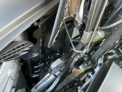

Ich wollte nur mal darauf hinweisen das bei meinen Cabrio die Spannschnüre ausgetauscht werden mussten. Die schnüre sieht man gut wenn man das Dach per Fernbedienung öffnet. Aufgefallen das was nicht stimmte mit den schnüren ist es mir nur rein zufällig aufgefallen. Die Schnüre sind schwarz.. aber nur schwarz umantelt, die eigentliche Schnur ist weis ... ich hatte gesehen das die Ummantelung an manchen Stellen kamputt gescheuert war. Das weisse war sichtbsr. Bei mir führte das zu keinen Ausfall, habe es aber reklamiert und die Reklamation wurde auch angenommen und erledigt. Vielleicht hat der ein oder andere ja auch das gleiche.. da nun die kalte Zeit da ist wird es von Euch aber vielleicht für eine officielle Garantie erst im nächsten Frühjahr entdeckt. Nachschauen kann ja nicht schaden , nicht das der ein oderer andere es später dann selbst bezahlen muss weil das Auto aus der Garantie ist.
Also wenn man das Dach öffnet dürfen keine weisse Schnüre zu sehen sein... die sind normalerweise Schwarz ummantelt.

Die schwarz-weißen Seile sind‘s, die wieder reißen.
Hast Du ein Foto von den „kräftig Gewachsten“? Das muss dann die dritte Generation Seile sein.

Hier nochmal die Fotos - und ein aktuelles Bild mit den erneut gerissenen neuen Seilen:

Kannst Du auf der vorherigen Seite bei meinem beiden Bildern sehen. Es sind wieder schwarze Seile, die schwarz-weissen haben bei mir auch nicht gehalten und wurden nun ersetzt.
Ok, also diese hier, aha.
Die sehen anders (dünner?) aus als die usprünglichem Schwarzen.
Gut zu wissen.
.jpg
Ich meine, sie sind ein wenig stärker als die erste schwarze Version, die Ummantelung scheint mir auch stabiler.
Das sind exakt die Seile, die bei mir verbaut wurden. Ich würde sie, wie gesagt, mit gewachsten Schnürsenkel vergleichen.

Ich bin vorhin mal raus auf nen Parkplatz und hab‘ das Elend schnell nochmal abfotografiert…
.jpg
wirklich übel:-((( und mehr als ärgerlich. Aber ich sehe nirgends das graue „Duck-Tape“, das bei meinem ab Werk geklebt ist. Liegt das an der Perspektive oder wurde bei der Reparatur nicht angebracht? Foto unten.
