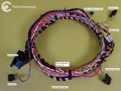

Ich hab den Umbau beim Cabrio schon mehrfach gemacht. Der Bose Kabelbaum verläuft folgendermaßen:
Radio -> Kabelkanal Fahrerfußraum (unterm Teppich)-> linker Kabelkanal entlang des Seitenschwellers, hinter der linken hinteren Seitenverkleidung, durch die Durchführung zum Kofferraum zum hinteren linken Seitenteil. Da wo auch die Antenne sitzt, hängt der Bose Verstärker.
Eigentlich muss so ziemlich alles raus. Komplette Mittelkonsole, Fahrerfußraum Teppich, Fahrersitz, hinterer Teppich, Rückbank, Rückenlehne, hintere linke Seitenverkleidung, linke Seitenverkleidung im Kofferraum usw.
Masse ist durch den Kabelbaum vorgegeben, ebenso die 12V+ Leitung. Pinbelegung musst du dann auf dem Belegungsplan gucken.
Für die Lautsprecher müssen natürlich die Türverkleidungen ab.
Vielleicht nochmals als Hinweis. Beim CLK 208 läuft der Bose Amp nicht!! über D2B/ Lichtleiter.

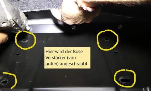

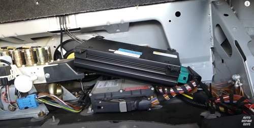

Aber der Originale Bose Verstärker sitzt doch beim Cabrio nicht an der linken Kofferraum Seite, sondern ist meines Wissens nach eher Mittig über der Verdeckhydraulik am Trennblech festgeschraubt? 🙄
Gemäß einem Video wird der Bose Verstärker am Trennblech im Kofferraum angeschraubt. Kabel verlaufen eher zur Beifahrerseite hin.
Der "Kollege" im Bild hat erst den Verstärker abgeschraubt und dann die Trennwand herausgenommen.
Nicht besonders klug...
Bose-a208-verschraubung
Bose Verstärker

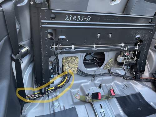

So, hab die Nachrüstung des originalen Bose Systems jetzt (fast) hinter mir.
Alles halb so schlimm.
Der Kabelbaum beim 208er Cabrio verläuft nicht im linken sondern im rechten Kabelkanal, wo man auch die geschaltete 12 V+ Steuerleitung (Antennen Verstärker) findet.
Dann im Beifahrerfussraum unter dem Handschuhfach bis zum Comand.
Die linken Lautsprecherkabel und 12V für Klemme 12 dann weiter über den Fahrerfussraum (unterm Lenkrad) bis zum Sicherungskasten bzw. zur Fahrer Türtrennstelle.
Es brauchen weder Vordersitze und Mittelkonsole noch Teppiche ausgebaut werden,
nur die Rückbank,
das Kofferraumtrennblech, einige Verkleidungsteile sowie natürlich die Türpappen.
Sound ist schon eine andere Qualität als die Standard Anlage.
Hab’s nicht bereut.
Für alle jene, die auch einen A208 umrüsten möchten, noch ein paar Tipps:
1. Bei der Bestellung der Anlage darauf achten, dass die "Plastiktröte" des Subwoofers nicht gebrochen ist. Die Standard Tröte ist zwar dieselbe, meine war dennoch hin.
2. Der Originalkabelbaum ist essentiell, außer man ist ein Kabelfreak und konfektioniert sich selber einen (herunter).
3. Für die Demontage des Trennblechs muss auch das Gepäckrollo entfernt werden. Das geht am besten von oben (Rollo einrollen, Endschalter überbrücken, Deckel öffnen).
4. Für die Verlegung des Kabelstranges unter der rechten hinteren Seitenverkleidung bis in den Schweller-Kabelkanal braucht diese nicht demontiert werden, es reicht aus sie nur an der Unterkante etwas zu lösen.
5. Die Durchführungen der Kabel bis hinter das Radio bzw. von dort in den Fahrerfußraum und weiter in den Motorraum funktioniert mit Einziehkabel tadellos.
6. Last but not least: Die Plastiknasen der Hochtönerdreiecke sind gebrechlich. Hier ist besondere Obacht geboten, sonst wirds teuer.....

Super, freut mich, dass es geklappt hat. Also entweder gab es dann wohl zwischen den Modelljahren einen Wechsel, oder der Leitungssatz wurde im Werk willkürlich verlegt. Gerade bei den "Zwischen-Mopf" Modellen, wurde anscheinend einiges nicht ganz nach Vorgabe gemacht. So bestellte ich bspw. vor einiger Zeit für meinen 200er Cabrio Zwischenmopf (EZ 05/00) neue Seitenschwellerleisten (die zwischen Schweller und Karosserie) bei Mercedes nach FIN. Was kam an? Vormopf Leisten....zurückgeben?!? Willkommen bei Mercedes...seitdem habe ich den Händler gewechselt, der mich eiskalt auf den 120€ hat sitzenlassen, obwohl der Fehler eindeutig im EPC lag.
Bei dem Cabrio (Zwischen-Mopf), von welchem ich damals den Leitungssatz ausgebaut hatte, lag der Strang im linken Kabelkanal und auch in dem Kabelkanal unter dem Fahrerteppich, somit musste sehr wohl der Sitz, Teppich und die Mittelkonsole raus, da die Kabelkänale von der rechten und linken Seite unter dem Radio zusammenlaufen.
Nun, ich hab den Kabelsatz nur ein- und nicht ausgebaut und der passte so von den Längen und Anschlüssen her perfekt.
Aber es ist durchaus möglich, dass ab Werk die Leitungen anders verlegt wurden als ich es getan habe.
