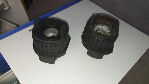

ich habe bereits erfolglos versucht, die hinteren Gummilager (A2023503408) der Hinterachse zu wechseln.
(Die Gummilager der Vorderachse konnte ich erfolgreich mit einem Lemförder Reparatursatz tauschen.)
Das Ausbauen ging mühselig, der Einbau des Neuteils war mir nicht möglich.
Ich hatte dafür einen Febi Reparatursatz, welcher, nach genauer Betrachtung, von den Maßen her nicht passen konnte.
Also habe ich Febi zurückgeschickt und Meyle bestellt. Aber auch hier bin ich mir nicht sicher, ob das Lager passen wird.

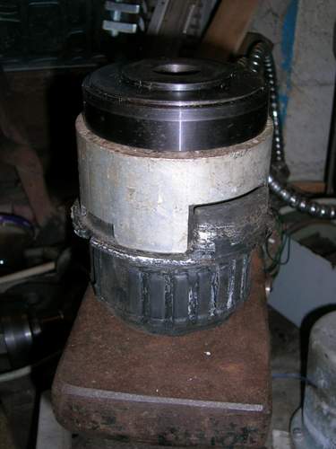

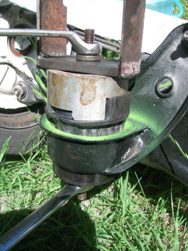

ich habe bei der Überarbeitung der Hinterachse die Aufnahmetöpfe der Gummilager nach dem Sandstrahlen grundiert und mit einer dünnen Farbschicht aus der Spraydose versehen. Der sonst von mir verwendete Farbaufbau mit mehrschichtigem Brantho Korrux 3in1 erschien mir hier zu dick und die Gefahr des Abschiebens der Farbe zu hoch.
Die Gummilager habe ich mit Gleitmittel aus dem Reifenservice eingestrichen und dann mit einer kräftigen Spindel und großen Scheiben eingezogen.
Ein Druckstück für die Oberseite habe ich aus einem dickwandigen Alurohr gesägt / gefräst.
An der Unterseite genügte ein Ring, der den Raum für die herausragenden Gummiblöcke schafft.
Die beim Einziehen ganz oben liegende Gabel ist das Werkzeug zum Ausdrücken.

3druckstueckhinten
4druckstueckhinten
5eindrueckenhinten

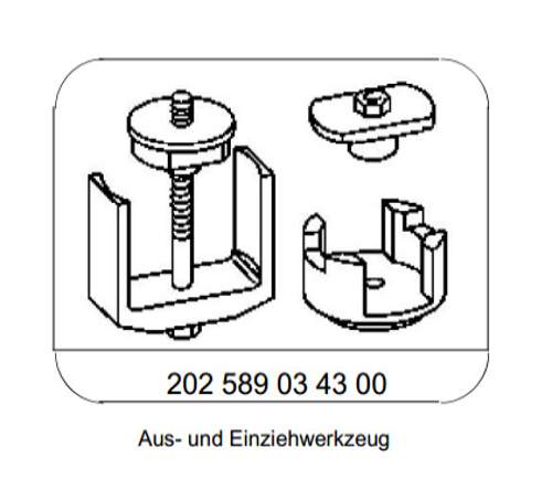

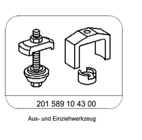

Die Kraft muss etwa gleichmäßig auf den Metallkern gebracht werden, deshalb hat das von mir verwendete Aluteil für die überstehenden Teile Ausschnitte. Mit einer angepassten Hartholzform könnte das eventuell auch gelingen.
In der Anlage Bilder der von MB empfohlenen Werkzeuge, ich habe diese im Prinzip nachgebaut

Werkzeug vorderes Gummilager
Werkzeug hinteres Gummilager

ich kann das Thema endlich als abgeschlossen betrachten!
@Locke1971 der Tipp war goldrichtig. In dem Karton befanden sich letztlich Febi Gummis.
Was allerdings nicht erklärt, warum meine erste Bestellung andere Maße hatte. Evtl. einfach Pech und/oder nicht maßhaltig...
@Pendlerrad wie Du auch, habe ich nun Meyle Gummis verbaut. Danke für den Beitrag mit der Montagepaste, er wird archiviert.
Der Witz ist nun, dass Meyle und Febi/SWAG die gleichen Maße hatten. Nicht nur das; die Gummis sind nach meinem Empfinden auch aus der selben Presse. Naht und Nestnummer waren identisch, lediglich der Markenname variierte.
