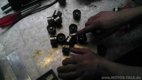

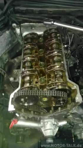

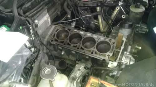

nachdem er letztes Jahr die 200 TKM überschritten hatte war es Zeit ihn einer Revision zu unterziehen. An den Motor wollte ich sowieso ran, da bereits ein Hydro geklackert hat. Bei der letzten Ausfahrt im Oktober ins Allgäu (zum W123 Treffen) zeigte er mir auf der Rückfahrt auch noch fehlendes Kühlwasser an. Somit stand für mich fest, wenn ich mich schon am Motor, wegen der Hydros abrackere, mache ich auch gleich die Kopfdichtung und die Ventilschaftdichtungen. In dem Zug wurde auch gleich die Wasserpumpe, der Thermostat, die Zündspulen, Kette, Kettenspanner, die Führungsschienen und auch der Anlasser gewechselt. Der Anlasser hatte nicht mehr ganz gesund geklungen.
Wie es aber so ist wenn man erst einmal angefangen hat, es kommt Eins zum Anderen. Die Klimaanlage war bereits seit geraumer Zeit leer, der Kondensator war defekt. Wenn ich aber schon den Kondensator rausrupfe, dann auch gleich den Wasserkühler. Beim Wasserkühler hat sich dann auch herausgestellt das er der Grund für den Wasserverlust war. Den Trockner der Klimaanlage habe ich auch gleich mitgemacht.

Hydros - 2 waren platt
Block mit neuer Wasserpumpe
Kopf mit neuen Hydros und Kette
