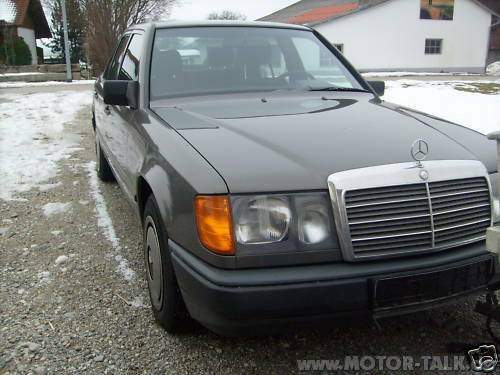

Endlich hat sich mein Traum erfüllt und ich bin Fahrer eines Sternenkreuzers. Ein herrliches, bequemes und stilvolles Auto. Wie ich sehe, gibt es auch ein starkes Hilfeteam hier im Forum. Klasse !!! Genau dass, was ich im Augenblick gut gebrauchen könnte, und dazu moch einen guten Tip. Ich bin am Ende mit meinem Latein und aus dem Buch "so wird es gemacht" kann ich den Fehler leider nicht lokalisieren.
Es geht um folgendes: Es kann sein, dass der Motor schlecht anspringt und auch nur dann schwankt auch die Leerlaufdrehzahl. Wenn ich dann anfahre läuft er normal und wenn ich das Gas ein wenig kräftiger drücke zum beschleunigen, geht der Motor mit der Leistung herunter und der Wagen wird langsamer. Kuppel ich dann aus, nimmt er auf wieder Gas an. Das gleiche passiert an der Ampel. Drehzahl schwankt zw. 1200 und 500 manchmal geht er auch aus, wenn ich ihn nicht mit dem Gaspedal wieder abfange. Habe ich es dann so bis zu Autobahn ( ca 4 km ) geschafft und ich auf dem Beschleunigungsstreifen vorsichtig Gas gebe, läuft er schön ruhig dahin bei ca 120 km /h . Nach ca 20 km kommt dann die Abfahrt und ich muß herunterschalten bzw an der Ampel warten. Jetzt passieren häufig zwei Sachen, entweder der Motor schwankt wieder sehr in der Leerlaufdrehzahl 1500 und 500 U/min und geht sogar manchmal aus ( dann ist es schwierig ihn wieder zum laufen zu bekommen. Das geht meistens erst nach einer gewissen Standzeit ca 5 min), oder das zweite Ding ist, dass der Motor auf hohe Drehzahl ( bis 4000 U/min) geht und nicht mehr herunterkommt. Dann kann ich den Motor nur ausmachen und versuchen neu zu starten. Wenn mir das dann gelingt k a n n es sein, das der Fehler weg ist oder er aber mit der Drehzahl wieder hochgeht. Bisher habe ich folgende Dinge durchgeführt: Zündkerzenwechsel, Zündkabel neu und die Drosselklappe gereinigt.
Kann es vielleicht an der Drosslklappeneinheit oder der Lambda-Sonde liegen ? Ich weiß es nicht . Vielleicht kann mir ja jemand einen Tipp geben.

Yip, das ÜSR und das KPR haben schon viele in die Verzweiflung getrieben.
OOOPS! Benzneuling, hier die Übersetzung:
Überspannungsschutzrelais
Kraftstofpumpenrelais
Sitzen beide bei der Batterie!😉
Ich würde aber auf jedem Fall das gesamte Unterdrucksystem auf Fallschluft kontrollieren!

Wow... mit so einer schnellen Reaktion habe ich nicht gerechnet. Danke TBomber und JOERED!!
Was bewirken denn das ÜSR und das KPR ???. Wenn ich die Zündung einschalte, höre ich ganz klar die Benzinpumpe. Luft und Unterdruckschläuche wurden bereits in einer Werkstatt kontrolliert als die Bremsen erneuert wurden.
Ich
Das ÜSR ist berühmt für seltsame Probleme die durch eine kalte Lötstelle im Relais verursacht werden.
Ich würde es auf jeden Fall mal nachlöten oder austauschen, um sicher zu sein, dass es nicht an dem ganzen Schuld ist.

vielen Dank für die guten Tipps. Habe die Schritt zur "freundlichen MB-Fachwerkstatt" gewagt. Das Auslesen hat mich schon etwas gekostet ( 80 €).
Resultat: alles in Ordnung. 99 % -iger Fehler ist folgendes ( bestätigt durch Werkstatt) und hier möchte ich "tbock" zitieren:
nach nun einer Weile der möglichen Fehlersuche hier nun vermutlich die 90 % ige Lösung des Rätsels über seit diesem Winter auftretenden diverse Motorenprobleme, wie bei mir auch.
Hier die Lösung:
Die Zusatzmengen für den Anteil an Bioethanol im Sprit aber auch Diesel wurden zum Ende des vorigen Jahres auf 7% erhöht, und wie auch schon zu Beschlusszeiten der ADAC davor warnte das dies erhebliche Probleme für ältere Autos mit sich bringt tritt dieses Phänomen nun auch ein.
Die älteren Motoren können diese doch erheblichen Mehrmengen an Bioethanol nicht mehr richtig verbrennen (neue Motoren arbeiten mit höheren Verbrennungstemperaturen) und so kommt es zu erhöhter Kondensatbildung was der Motor erst recht nicht mehr schafft und dies führt zu meist falschen Lambdawerten mit welchem das Steuergerät nicht klar kommt, wobei es dann beim abtouren versucht in den Notlauf zu gehen.
Checken kann man dies unter anderem indem man einfach mal, z.Bsp. beim M111 die Ansaugbrücke runterbaut und im Drosselklappenvorhof eine Wasseransammlung findet, sowie erheblichen Ölschlamm in der Kurbelwellengehäuseentlüftung.
Abhilfe:
Kurzfristige Abhilfe bis es wärmer wird und die Kondensatbildung nachlässt ist, den Motor im Standgas ca. 10 Minuten bei 2500 - 3000 ohne Last laufen lassen, dies jagt das überschüssige Kondensat hinten raus, die Lambdawerte regeln sich wieder ein, und gut ist für die nächsten 2-3 Tage, dann wiederholt sich das Spiel erneut.
Zusätzlich sollte man auch mal einen anderen Kraftstoffanbieter versuchen, sowie einen Kraftstoff mit einer hohen Oktanzahl, z.Bsp. Super Plus oder 100´er.
Bei mir hat sich der blaue Kraftstoffanbieter bewährt, habe sonst immer bei ECP getankt.
Zusatz:
Wie ich feststellen konnte sind seit diesem Winter nicht nur wir mit unseren 124´er betroffen, auch anderen ältere Fabrikate krängeln daran, sowohl Diesel als auch Benziner, bei den 124´ern hauptsächlich die mit PMS Motoren.
Zitat Ende !!
Respekt allen die sich mit der Materie ausenandergesetzt haben. Danke für die hilfreichen Antworten JOERED und TBOMBER. Hier also vielleicht eine Lösung, wenn das Auslesen zu keinem Erfolg führt. Mit dieser Lösung müssen wir 124 er Fahrer anscheinend leben.
Bei mir hat es geholfen . Die letzte Tankfüllung war Super -Plus von A...L, und das stottern, ruckeln und der Leistungsverlust ist wie weggeblasen. Nebenwirkungen ??? Kann ich noch nicht sagen. Ich hoffe keine !! Spritverbrauch normal, keine erhöhte Temoeratur, kein klopfen oder klackern...
Falls sich etwas einstellt melde ich mich wieder.
