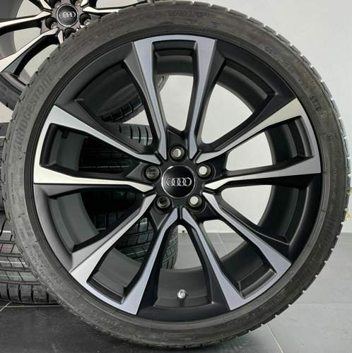

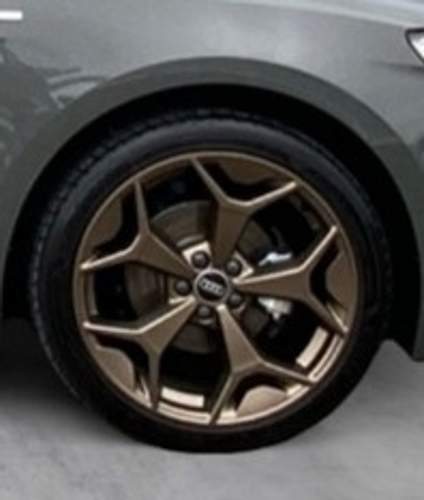

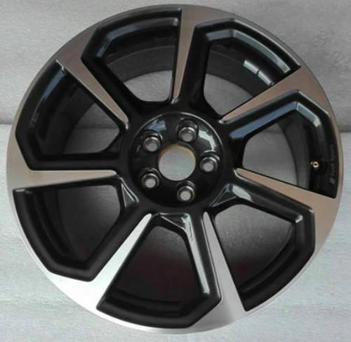

wir möchten Sommer wie Winter die gleiche Optik auf dem A1 fahren, deshalb dachte ich daran einen zweiten Satz original 18 Zoll Felgen für den Winter zu kaufen.
- Hat jemand Erfahrung wie es sich mit folgender Felge verhält, ist sie "winterfest genug"?
- weiß jemand zu welchem Preis man Sie bei Audi bekommt? (ohne Reifen)
ich denke aber da wird nachkaufen im Internet mehr Sinn machen (preislich)
Leichtmetallräder, 7-Speichen-Rotor-Design, anthrazitschwarz, glanzgedreht, 7,5 J x 18, Reifen 215/40 R 18, Audi Sport GmbH
Danke und Gruss
Frank
Felge A1

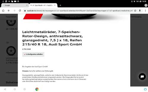

Das schreibt Audi zur Winterfestigkeit....
danke, hm das ist ärgerlich...

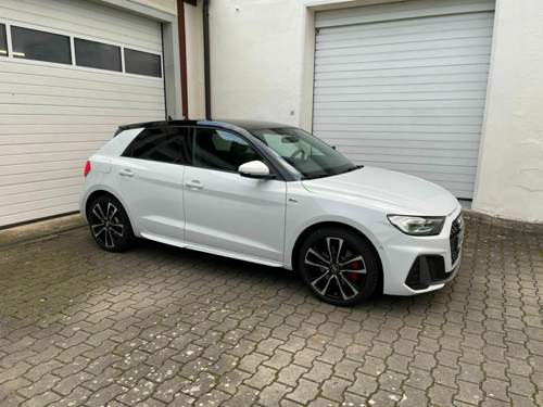

Ich habe diesen Rädersatz (-allerdings Original weiß lackiert) von meinem LaunchModell, Bj.2019
mit Sommerreifen bei mir im Keller liegen und biete diese zum verkauf an. Sofern Du denn Aufwand betreiben möchtest gehörten diese entschichtet und neu !!!Pulverbeschichtet!!! in Deiner Wunschfarbe, dann hättest Du die OPTIMALE Versiegelung für alle Jahreszeiten, nebenbei sind deutlich pflegeleichter. Kostenpunkt für`s ent- & neu beschichten sollten ca. kompl. 300Euro sei. Die Felgen (allerdings mit montierten Sommerreifen) würde ich Dir für 1000Euro überlassen können. Bei Interesse kannst Dich gern bei mir melden. LG aus Berlin, Kay

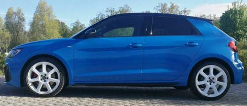

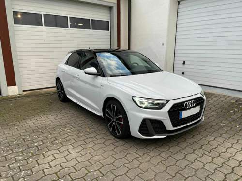

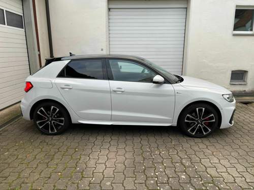

Gern, allerdings erst heut-abend. Vorab siehst Du Räder montiert an meinem A1 in meinem Account-
PROFIL.

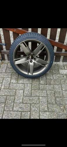

Moin frank, sorry habs gestern nicht megr geschafft, hier nun die Bilder...:
- auf dem ersten Bild siehst Du minimalste Kratzer, eigentlich nur im Lack, wird beim pulvern einfach mit weg gemacht. Felgen & Reifen sind in gutem Zustand und blitzsauber, Laufleistung ca. 7000km. Einer hier in unserem Forum hat die Räder ebenfalls (schwarz) pulvern lassen und nutzt diese komplett als winterräder. Bilder davon findest du in der winterräder-galerie... LG aus Berlin, Kay

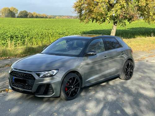

meiner einer hat sie in schwarz seidenmatt pulverbeschichten lassen.
Bilder davon sieht man hier:
https://www.motor-talk.de/.../...1-2019-winterraeder-t6536820.html?...
Ich hatte sie den ganzen Winter drauf und kann nur gutes berichten. Optisch finde ich sie top, es sind die selben Größen wie im Sommer und der Pflegeaufwand ist minimal.

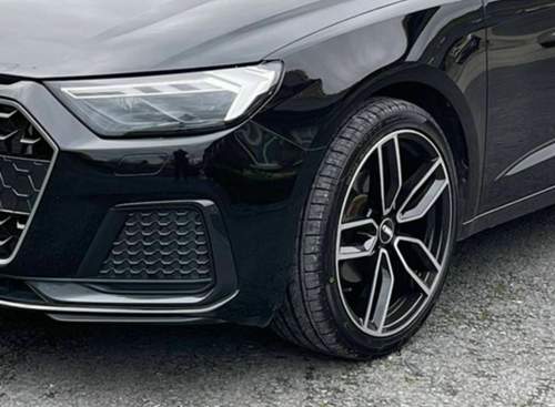

Wie gesagt der A1 wird die Original glanzgedrehten 18er für den Sommer haben, und im Winter möchte ich zusätzlich einen Satz 18er für die Winterreifen.
Bin aber nach euren Aussagen etwas von den Glanzgedrehten (also 2x identische Optik) abgekommen.
Ich denke mit den anderen originalen "normalen" 18ern kann man es aber sicher versuchen.

Hätte ich anzubieten, allerdings in Original-weiß von meinem Launch-Modell. Sind allerdings neuwertige Sommerreifen drauf. Gruß aus Berlin
vielen Dank, aber ich hätte sie gerne im originalen Schwarz/Silber so wie auf dem Bild, und ohne Reifen. 😉
