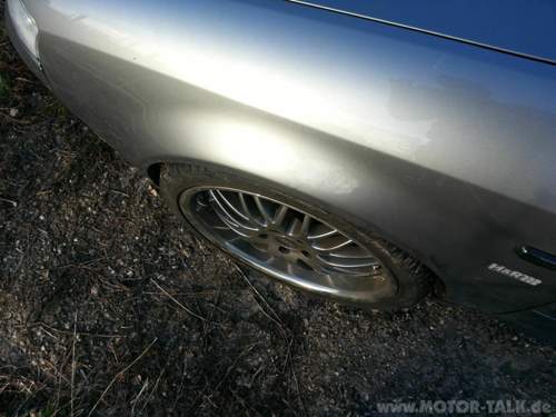

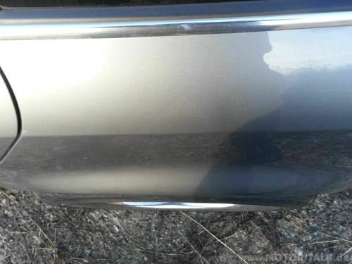

Ich fahre auf meinem V6 vorne 8,5 x 19 mit 235/35 R19 und hinten 10x19 mit 255/30 R19. Habe zusätzlich noch eine Gewindefahrwerk verbaut was bis zur TÜV Relevanten unterste Grenze runtergeschaubt ist.
Passt wunderbar, musste nur die Kanten in den Kotflügeln umlegen.
Hatte bis vor kurzem noch auf der VA 245/35 R19 und auf der HA 275/30 R19, wurden aber gegen die oben genannten Reifengrößen gewechselt :-)
Im Anhang noch 2 Bilder (Bild 1 HA - Bild 2 VA) jedoch waren da die 245 er und 275 er noch drauf........
Ich glaube ohne Karosserie arbeiten wird das nix mit einer 11x19 Felge.
Gruß aus Köln :-)
2013-03-05-16-59-57
2013-03-05-17-01-17

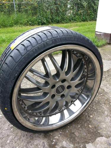

Hier noch 2 Bilder von der 10x19 Felge mit 255er
20130522-153359
20130522-153403
