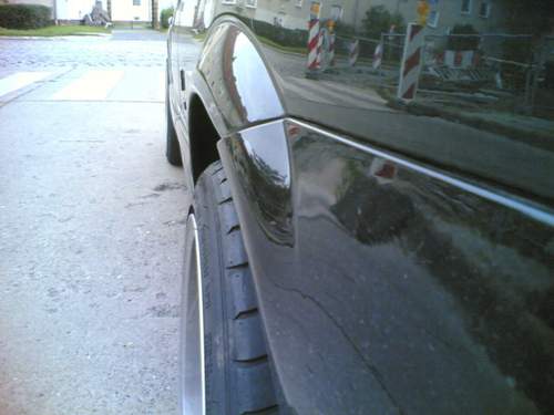

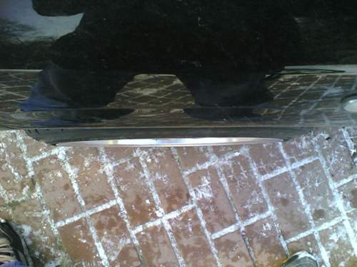

Ja, habe alle erforderlichen Unterlagen (Gutachen, Festigkeits ...) . Anbei Bilder.
Im Mängelbericht steht: Radabdeckung hinten nicht ausreichend. Spurplatte entfernen oder Karosserie ausstellen.
Was ist los?
Der Prüfer ist wohl auf Koks. Wo bitte schön ist da mangelnde Radabdeckung?
Wenn man von OBEN senkrecht drauf guckt, muss die LAUFFLÄCHE des Reifen abgedeckt sein. Und nichts weiter. Selbst der Felgenrand und die Seitenwand des Reifen dürfen überstehen. Nur die Lauffläche muss abgedeckt sein, und es darf innen und außen nichts schleifen und sollte im voll eingefederten Zustand mind. 5 mm Luft haben. Das höchste der Gefühle wäre da die Kanten anlegen. Mehr aber definitiv nicht.
So ein Spinner.
Ich würde mir einen anderen Prüfer suchen.

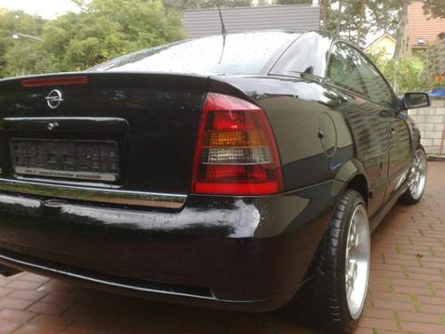

Guck mal im Anhang. Habe damals diese Felgen problemlos eingetragen bekommen. Ist zwar kein BMW, aber die Grundsätze sind die selben.
LG Cali
