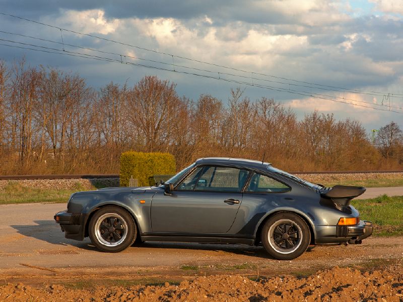

habe einen 930 Turbo zur Pflege bekommen, der seit kurzem schlecht startet.
Es ist ein MJ + BJ 1988 mit ~160tkm in unverbasteltem und unrestauriertem Zustand.
https://www.aircooled-nation.de/Bilder/930_01_0800.jpg
Das Auto ist in den letzten 3..4 Jahren wenig, aber ab und zu, sprich spätestens alle 2 Monate bewegt worden. Also zumindest um Standschäden vorzubeugen.
Nichtsdestotrotz startet er inzwischen seit Jahresanfang deutlich schlechter.
