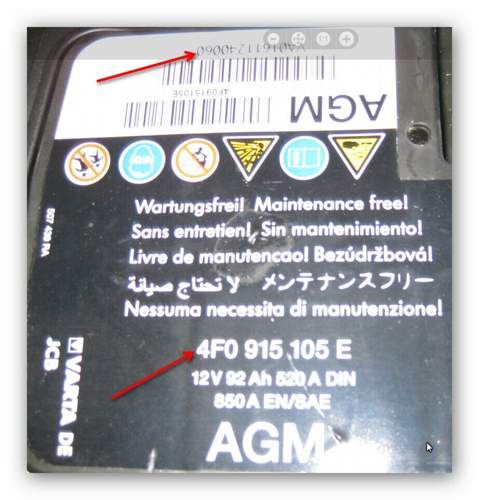

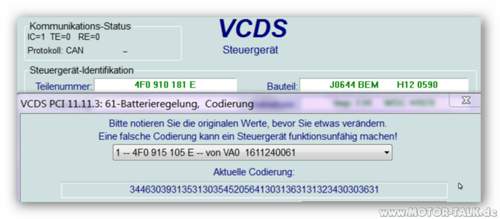

ich kann Dir den Code (siehe auch Bilder) für für eine original 92Ah Varte AGM anbieten. Ende Oktober habe ich eine auch 95AH Ah AGM eingebaut und nur die Seriennummer erhöht (mehr dazu habe ich hier im Thread schon geschtieben).
Adresse 61: Batterieregelung Labeldatei: PCI\4F0-910-181.lbl
Teilenummer SW: 4F0 910 181 E HW: 4F0 915 181 A
Bauteil: J0644 BEM H12 0590
Revision: 00000000 Seriennummer: 00000000159373
Betriebsnr.: WSC 44920 134 80394
VCID: 23406669E2CED91
Subsystem 1 - Teilenummer: 4F0 915 105 E
Bauteil: von VA0 1611240061
Codierung: 344630393135313035452056413031363131323430303631
Betriebsnr.: WSC 00001 002 00000

Wenn vorher eine 92Ah AGM drin war würde ich nur die Seriennummer um eine Stelle erhöhen und fertig. Das war bei mir der Fall. AGM ist AGM und riesige Unterschiede zwischen Varta, Bosch, Moll usw. wird es sicher nicht geben.
