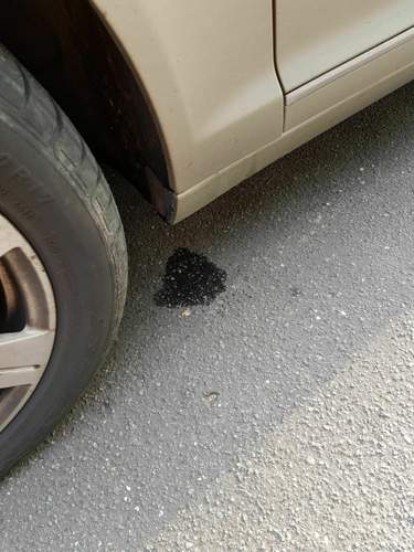

Gestern Abend beim Ankommen habe ich jedoch nach der langen Fahrt auf der Fahrerseite ein starkes Tropfen festgestellt. Bei dem verbauten Motor könnte ich leider überhaupt nicht einsehen woher das Wasser kommt. Den Kühlwassserstand habe ich mir gleich angeschaut, aber der war ok. Ich habe gehofft, dass es Kondenswasser ist bei knapp 30 Grad Außentemperatur und Fahrt mit Klima. Ich werde aber gleich wenn ich losfahre dieses nochmal prüfen. Anbei das Foto von gestern.

der kleine Fleck hinter dem Rad könnte auch Schwitzwasser sein aber du solltest das beobachten.

Der Fleck am Rad war heute größer, mein komplettes Wischwasser ist ausgelaufen. Es ist die linke Seite (Fahrerseite) unter dem Behälter. Hatte dieses unterwegs komplett aufgefüllt. Die dickere linke Leitung zum Behälter ist auch komplett über die gesamte Länge feucht. Also die nächste Baustelle..

Das mit dem Wischwasser war nur ein defekter Schlauch direkt unter dem Behälter. Ein wenig Glück muss man ja auch mal haben...
