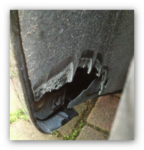

Themenstarteram 17. Dezember 2015 um 8:03
meine Recherchen haben leider nicht zu dem gewünschten Erfolg geführt. Evtl. hat hier jemand von euch den entschiedenen Tipp.
An einer Radhausschale ist bei mir ein Stück abgerissen. Jetzt möchte ich dieses Stück gerne wieder reparieren. Dafür benötige ich aber dieses Vlies. Weiß jemand wo ich das her bekomme?
Eine neue Radhausschale möchte ich ungerne kaufen und man kann das Vlies ja super zuschneiden und mit Nieten befestigen. Nur fehlt mir die zündende Idee wo ich genau solch ein Vlies her bekomme.

Teileverwerter fällt mir da sofort ein ;)

Ok...als Ossi kenne ich noch diese gummierten Förderbänder...davon einen Streifen annieten :)

ich hatte auch ein Loch in der Radhausschale bzw. ein Stück fehlen weil sich die Spreiznieten verfüchtigt haben. ich habe eine neue Radhausschale gekauft und die dann an der Stelle mit Blechtreibschrauben festgeschraubt.

@coolieman schrieb am 17. Dezember 2015 um 10:03:22 Uhr:
Das sieht doch bei allen so aus, mit Tieferlegung? habe mir auch ein kaputtes gekauft und daraus 2 repariert.
Nein, eine tieferlegung hat damit nichts zu tun !
Das passiert nur wenn unten die großen Plastiktschrauben verschieben.
Beim 2.7 und 3.0 Tdi werden durch die Luftführungen der Fahrtwind zu den LLK geleitet und dahinter ist direkt die Radhausschale. Sind die Schrauben weg wird die Schale bei der Fahrt gegen den Reifen gedrückt.
Nichts anderes ist daran Schuld ! ;)
In meinem Profil- aktuelles Fahrzeug kann man sehen was ich dagegen getan habe :)

@Atomickeins schrieb am 17. Dezember 2015 um 10:00:09 Uhr:
Ich würde da nichts flicken, die Teile gibt es schon für 35 Euro in der Bucht zu kaufen:
http://www.ebay.de/sch/i.html?...
Das ist so nicht ganz korrekt. Der Versand sind noch mal 10€ und dies ist kein Originalprodukt.
Ich denke ich werde um ein Ersatz kaum herum kommen weil ich diesen Vliesstoff einfach nicht finden kann.
Dann werde ich mir eine gebrauchte hintere Radhausschale kaufen und dort das benötigte Material raus schneiden.
Wo wir schon mal dabei sind. Was sind Blechtreibschrauben? Oder kann ich das gegenstück von den Plastikschrauben auch erneuern?
Ich habe zwar neue Schrauben aber diese halten an dieser Stelle nicht. Ich muss das Gegenstück ersetzen. Gibts diese einzeln beim :) ?
EDIT: Mir geht es hier nicht um das Geld. Aber eine Reparatur erscheint mir hier sinnvoller als gleich wieder alles zu erneuern. Außerdem möchte ich prüfen ob meine Wilde Idee funktioniert :cool:
Themenstarteram 17. Dezember 2015 um 10:18
Ich glaub ich stand vorhin auf dem Schlauch. Aber ein Verwerter sollte auch hier im Osten in der Lage sein mir irgend eine Radhausschale zu geben oder ein Stück davon. Ist ja eh überall das selbe Material.

Erklärung Blech(treib)schrauben:
Das Blechschraubenbolzengewinde formt sich sein Muttergewinde selbst. Für den Kernlochdurchmesser sind Werkstoff, Blechdicke und Herstellverfahren maßgeblich. Gebohrte oder gestanzte Löcher können etwas kleiner sein als gedornte bzw. durchgezogene.
Quelle: http://www.schrauben-normen.de/blechschraube.html
