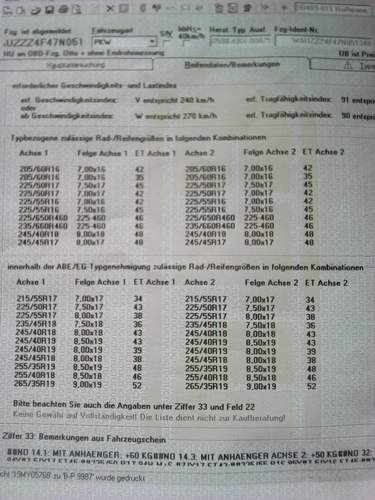

Kann mir jemand sagen, ob die Felgen in der Größe 8J x 18 ZR 18 92 W auf einem A 6, Bj 2006, 2,4 liter, gefahren werden dürfen?
In der Audi-Bescheinigung sind diese nicht aufgeführt.
Es geht ja auch bestimmt wieder um den Abrollumfang usw.
Ich habe diese polierten 5-Loch Wiechersfelgen von einem anderen Auto übrig.
Danke schon einmal an euch.

Traglast der Reifen mit 92 ist zu wenig und bei 225 muss die Reifen Wand 50 haben.
Also 225/50 17 ...bei 18 Zoll weiß ich es allerdings nicht genau !
Alles was anderes ist als ab Werk muss zugelassen und eingetragen werden !
ET ist 45

Die hattest du auch nicht auf dem 4f oder ?
Beim 4f Baujahr ab 2004 ist die mindest Größe/Breite 225er... Darunter ist nichts zugelassen !
Auf eine 7 j Felge gehören 205 er reifen. Die 225 er sind auf der 7,5 j Felge.
Siehe Eintrag in der EWG übereinstimmungsbescheinigung

...und dann steht dort schon mal 96 als Traglast !
Wenn du also so ein Dokument hast dann frag doch bitte nicht so einen Unsinn !
Die Traglast darf nicht unterschritten werden ODER nur mit Einzelabnahme und Eintragung ! Aber 92 ist zu wenig !

Darfst Du. Reifen müssen 96- er Index haben.
Ein Bekannter hat auch 205er oben aber das müssen dann "Extra Load" mit 96 sein.
205/60R16 96V XL 2.0tdi/140PS
205/60R16 96W XL 2.0tfsi/170PS, 2.4 177PS
die darf man fahren
bei allen anderen gehts mit 225/55R16 99W XL los
Leute er will die Thread Felgen fahren. Weder 16 noch 17 Zoll.
Den Last Index darf er aber nicht fahren !!

225 auf 18 zoll geht sowieso nicht.
Auf 18 Zoll gehören 245/40R18
http://www.audi-portal.com/wheels/raeder_reifen/4f/4f_07.htm
