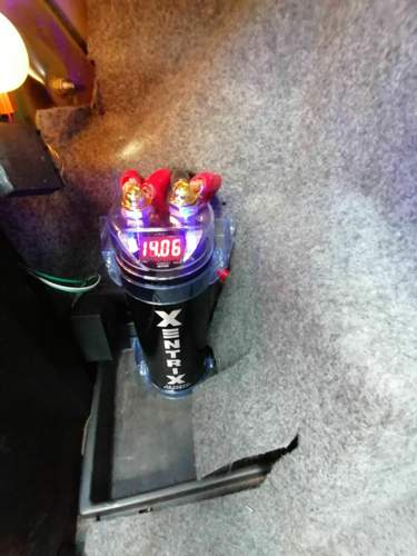

Moin,so habe jetzt einen 2 Farat Kondensator verbaut,die Bässe kommen jetzt satter rüber,allerdings trotzdem Schwankungen bis zu 0,3 Volt
Die Batterie hält wenn sie voll geladen ist 12,4 Volt,nach einer Nacht nachdem ich sie mit dem Ladegerät geladen habe.
Jetzt,wo ich ein paar mal ohne Motorlauf Musik (weit über eine Stunde)gehört habe und nur Kurzstrecke gefahren bin,liegt die Batterie bei 70 % Ladung und 12.08 Volt.
Vergleichsbilder:1. nach Musik hören,2.mit laufendem Motor und Anlaga an,3. direkt nach Motor aus und Anlage an und 4. Ruhestrommessund nach ca. einer Stunde.

Ich würde sagen dass deine Batterie nicht mehr in Ordnung ist.
Ruhestrom hast du schon gemessen? Also auch nach 45 Minuten z.b.
Ja, eine Nacht nach dem Vollladen mit dem Ladegerät hatte sie noch 12,4 Volt Ruhestrom.
Ich meine wenn ich mit zwei Verstärkern und Subwoofer über eine Stunde laut Musik höre, geht natürlich Spannung verloren, das ist doch ganz normal.
Ich schille nun mal gerne im Auto, weil es die Anlage hergibt.
Und von 10 Minuten Arbeitsweg, kann die Batterie ja nicht großartig geladen werden.
12,4 Volt ist aber nicht der Hit nachdem die Batterie geladen wurde, für eine die erst 8 Monate alt ist.
Sorry, aber echt unqualifizierte Aussage da oben. Batterie ist in Ordnung.
Ruhestrom wird bei unbelasteter Batterie gemessen. Wenn du das Fzg entriegelst, wird die Batterie belastet. Keine verlässliche Prüfung. Die Batterie wird dabei immer unter 12,7V anzeigen, weil die Steuergeräte geweckt werden.
Korrekte Ruhespannungsmessung im Grunde dasselbe Drama. Im Grunde muss die Batterie freigelegt werden, Kofferraumriegel muss mit nem Schraubendreher oder so gesperrt werden. Dann Fzg mit Schlüssel verriegeln und nach ein-zwei Stunden die Batterie messen ohne das Fzg zu entriegeln bzw. dann den Ruhestrom abnehmen.
