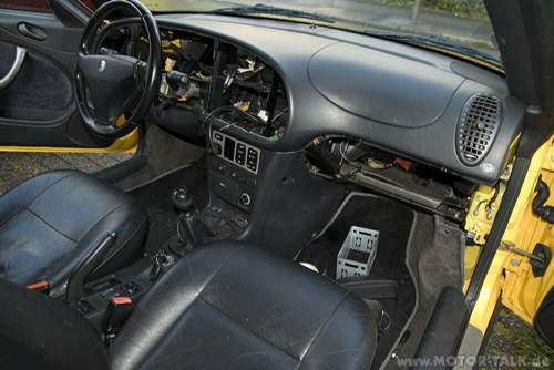

Um ans Tacho zu kommen muß ja wirklich viel zerlegt werden, alle Achtung. Fies ist auch, dass es im Netz keine wirklich gut erklärte Anleitung dazu gibt, jedenfalls habe ich keine gefunden. Also für die, die es sich vorgenommen haben: Wenn das Radio raus ist, muß auch der Korb rausgenommen werden. Auf der linken Seite sitzen noch 2x Torx hinter Schaltern versteckt, Lenkradverkleidung oben und unten muß auch runter, Schalterwippen nur ausklippsen. Zerlegungsaufwand ganz in Ruhe liegt bei knappen 30 minuten.

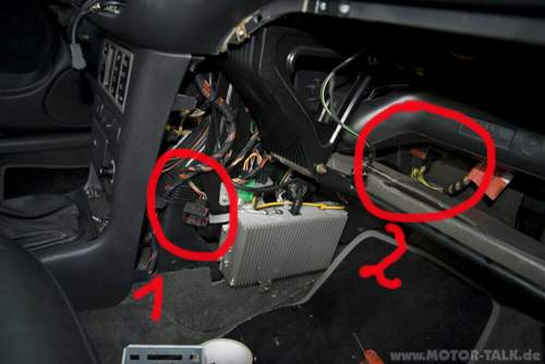

Da das Wetter dann so schlecht wurde, habe ich für heute aufgegeben. 2 Bilder habe ich noch angehangen. Im 2ten Bild habe ich 2 Sachen makiert. Einmal wohl den Stecker H33-4 (2) und einmal einen Stecker (1), der da so rumbaumelte, was könnte das sein ??

Stecker 1 ist für Telefonnachrüstung da müsste Strom Masse geschalteter Strom Telefonmute Line in für Sprachausgabe über original Radio drauf sein.
