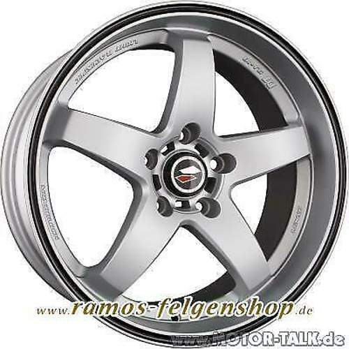

Hi, kannst du von den Felgen mal ein Bild hochladen?
Hallo, hier die Adresse http://www.fair-werkstatt.de. Wie gesagt 9x17" für 77€ das Bild ist von einem anderen Anbieter. Gruß
54895-ea
Es sei aber noch zu erwähnen das die was die Eintragung angeht Grenzwertig sind wegen der Breite und der ET. 😉
